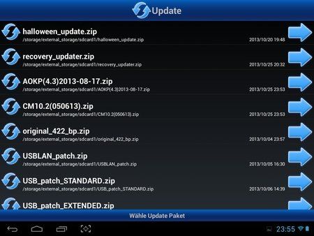

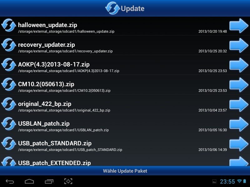

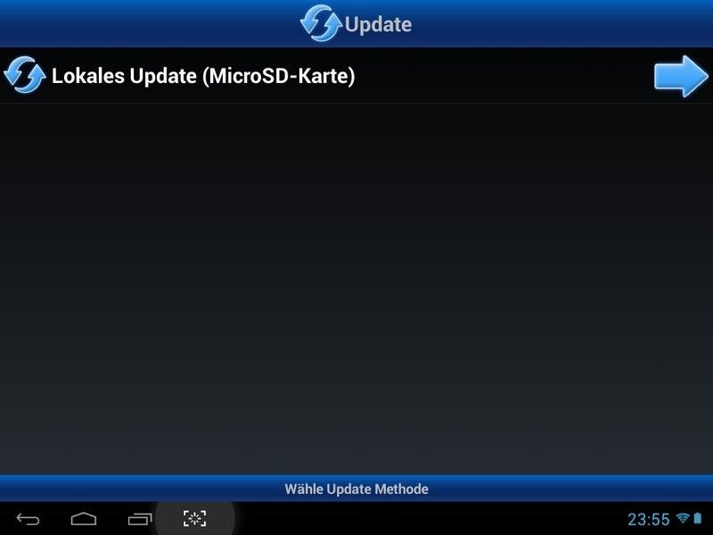

Startpost erweitert:
Recovery/Updater-Installer (für alle Versionen)
Dieses Update installiert das recovery fest auf dem Tablet, es ist anschließend nicht mehr notwendig die uImage_recovery von der MicroSD-Karte zu starten.
Zusätzlich wird eine Update-App installiert über die ihr die Updates direkt und komfortabel aus Android heraus installieren könnt.
DOWNLOAD
