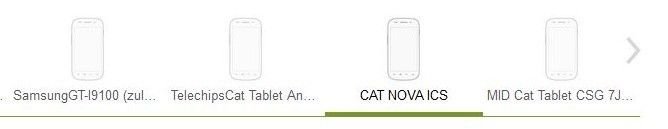

Ich betreibe mein CSG2 seit einiger Zeit als Samsung Galaxy S2 und habe insbesondere im Bereich Spiele (Gameloft etc.) nun eine größere Auswahl.
Es kann zwar nun passieren, das Apps als kompatibel angezeigt werden und dann doch nicht laufen, das kommt aber ungefähr nur so häufig vor wie auch ohne diese Modifikation.
Wie bekannt sein dürfte, muss hierzu die build.prop angepasst werden, welches im Normalfall root benötigt.
Da viele nicht rooten möchten oder sich das Editieren nicht trauen, stelle ich hier die Originale build.prop und die Modifizierte als praktisches SD-Update zur Verfügung, welches wie gewohnt über das recovery installiert werden kann.
Ein bisschen Geduld müsst ihr allerdings trotzdem aufbringen. ;)
1. PHOENIX_SGS2.zip über das recovery installieren
2. Einstellungen->Konten&Synchronisierung->Euer Konto 'Menü' -> Konto entfernen
3. Einstellungen->Apps->Google Play Store Daten und Cache löschen ggf. Stoppen erzwingen falls der Store läuft.
4. Tablet neu Starten, Konto wieder einrichten und mindestens ein mal mit Google Synchronisieren.
Jetzt könnt ihr euch mit eurem Konto wieder im Play Store anmelden.
Es kann sein, das ihr den Vorgang 'Konto und Store-Daten löschen' zwei oder drei mal durchführen müsst, der Store ist da manchmal etwas 'anstrengend'.
Am besten schaut ihr auf eurem PC im Play-Store nach, ob euer neues Gerät angezeigt wird. Ihr solltet dort ein GT-I9100 finden.
Bis nun alle kompatiblen Apps angezeigt werden, kann es ein paar Stunden dauern. Bei mir war es so, das ein paar wenige Gameloft-Spiele sofort angezeigt worden sind und am nächsten Tag hatte ich dann die ganze Gameloft-Pracht. ;)
Wer wieder als PHOENIX unterwegs sein möchte, kann mit 'PHOENIX_STOCK_build_prop.zip' den Originalzustand herstellen.
