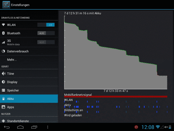

nur, um mal mit dem Mythos aufzuräumen, der auf dem TPC4 angezeigte *Mobilfunk-Stanby* würde sich in irgend einer Weise auf die Akku-Laufzeit auswirken, sehn wir hier mal einen Screenshot meines TPC4, welches ich in den letzten Tagen nur selten zur Hand hatte. Auch habe ich auf dem Tablet, welches ein Testgerät ist, nur wenige Apps installiert, vor allem keine "Social Networks" oder eMail-Apps, die ständig nach Neuigkeiten suchen.
Der hier angezeigte Verbrauch ist also quasi als 100% Standby anzusehen....,
7 Tage, und noch immer ca. 16% Akku-Kapazität können sich doch sehn lassen, oder? :scared:
