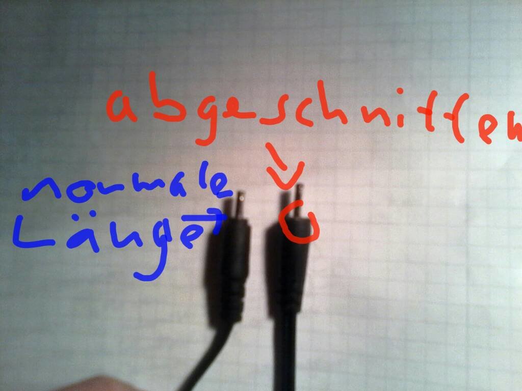

Das Problem ist in diesem Fall nicht das Gerät, sondern der Stecker! Schneide einfach mit einem Cutter 4-5 mm von der Plastikverkleidung des Steckers ab. Dadurch wird er länger und passt besser. Zumindest bei mir, einen Versuch ist es wert.
Gekratzt mit meiner CATze
Hallo!
Also, bei mir ist es eher so, dass der Stecker nicht komplett rein geht und deshalb wackelt . . .
Meinte ich ja auch. Vlt. falsch ausgedrückt...habe hier ein Bild zur Veranschaulichung (erstellt mit dem Phoenix...)
Hoffe, es ist lesbar ;)
Gekratzt mit meiner Catze
Habe dich schon richtig verstanden - mein Stecker müsste aber kürzer sein, das silberne Teil schaut raus und wenn ich Plastik jetzt abschneide, habe ich noch mehr Silber . . .

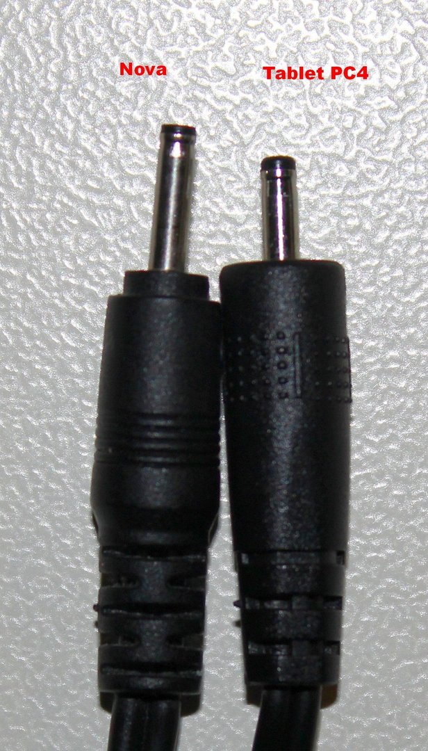

Ich habe den Stecker des Nova mal probiert. Er passte auch am Anfang - wie der Original-Stecker. Nun rutschen beide. Obwohl der Stift vom Nova um einiges länger ist.
Irgendwo hattest Du mal beschrieben, dass dein Stecker ursprünglich mal beim hineinstecken deutlich spürbar einrastete. Ich vermute mal, dass da in der Buchse eine Art Arretierung war. Meisst eine kleine Metallfeder oder eine Plastik-Nase. Die wird dann vermutlich ermüdet, oder abgebrochen sein. Wäre bei den mikroskopischen Dimensionen in der kleinen Buchse kein Wunder. :unsure:
Ja - das ist korrekt.
Verglichen mit den Buchsen vom Nova und Galactica konnte ich am TPC4 keinen Unterschied feststellen, außer das die Stecker unterschiedliche Stiftlängen hatten. Ok - Nova und Galactica hatten die gleiche Stiftlänge, aber diese waren länger als beim TPC4. Die Arretierung hatte auch nicht lange angehalten. Da ja der TPC4-Stecker kurz war und ich durch etwas mehr Druck das Rasten spürte, dachte ich dann erst an den Stecker vom Nova. Damit war es dann gut. Aber wie ich schon sagte - es hatte nicht lange angehalten. Möglich wäre, das die Buchse im Durchmesser vielleicht etwas zu groß war, so dass es dann erst zu dieser Weitung bzw. Lockerung kam. Aber dazu hätte man sich die Stecker und Buchse genauer ansehen müssen. Aber damit hatte ich ja nicht gerechnet.
