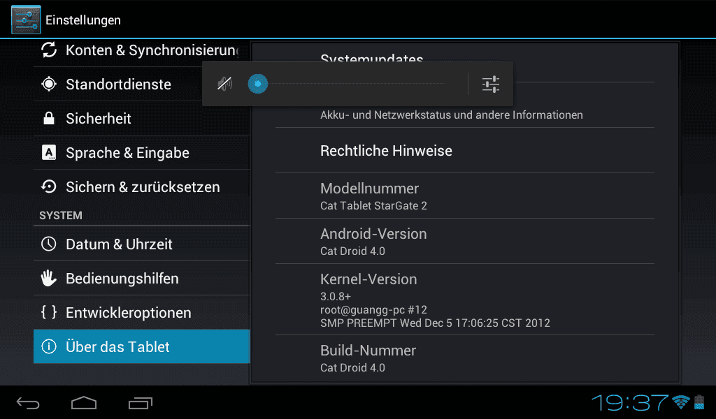

Gehe mal in Einstellungen - Über dieses Tablet und mache einen Screenshot mit Vol- und On/Off. Lade diesen hier hoch, ein solches Verhalten ist ziemlich merkwürdig...

Oh, Moment.
Lautstärke PLUS für recovery und kein Bluetooth.
Da war doch was?!
Bitte setze dich am besten direkt mit CAT in Verbindung, ich vermute das es ausgetauscht werden muss.

habe mal nen screenshot gemacht und hier angehangen, hoffe das ist so richtig.

Das waren doch die paar Dinger, die ohne Bluetooth kamen.
Erst gingen wir auch davon aus, das sie kein recovery hätten, weil LS- nicht ging, bis dann jemand postete, das es bei dem Gerät abweichend die LS+ ist.
Updates/patches lassen sich aber trotzdem nicht über das recovery installieren.
Die meisten User haben das Gerät tauschen lassen, gegen eines mit BT, wo dann auch alles wieder richtig ist und funktioniert.
