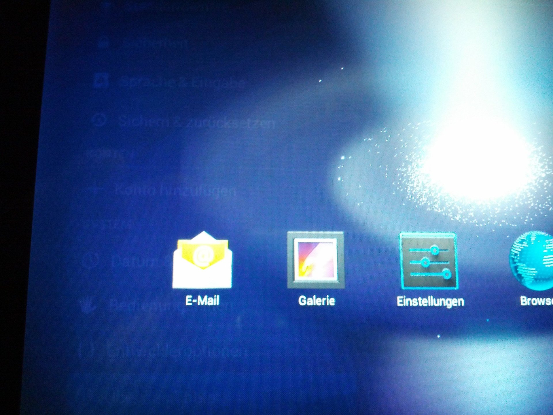

Ist dieser extreme Ghost-Effekt etwas normal???
Ist ja schlimmer als mein alter Plasma-Fernseher, den ich vor ca. 6 Jahren mal hatte.
Ich selber habe jetzt im Moment kein Tablet. Hatte mal ein Samsung GT-P1000 und da waren keinerlei solche Spuren zu erkennen. Egal wie lange das Display an war.
Man sieht auf dem Display deutlich die Icons. Einmal die Seite mit den Apps aufgerufen ist danach der leere Startbildschirm voll mit schemenhaften Abbildungen der Icons.

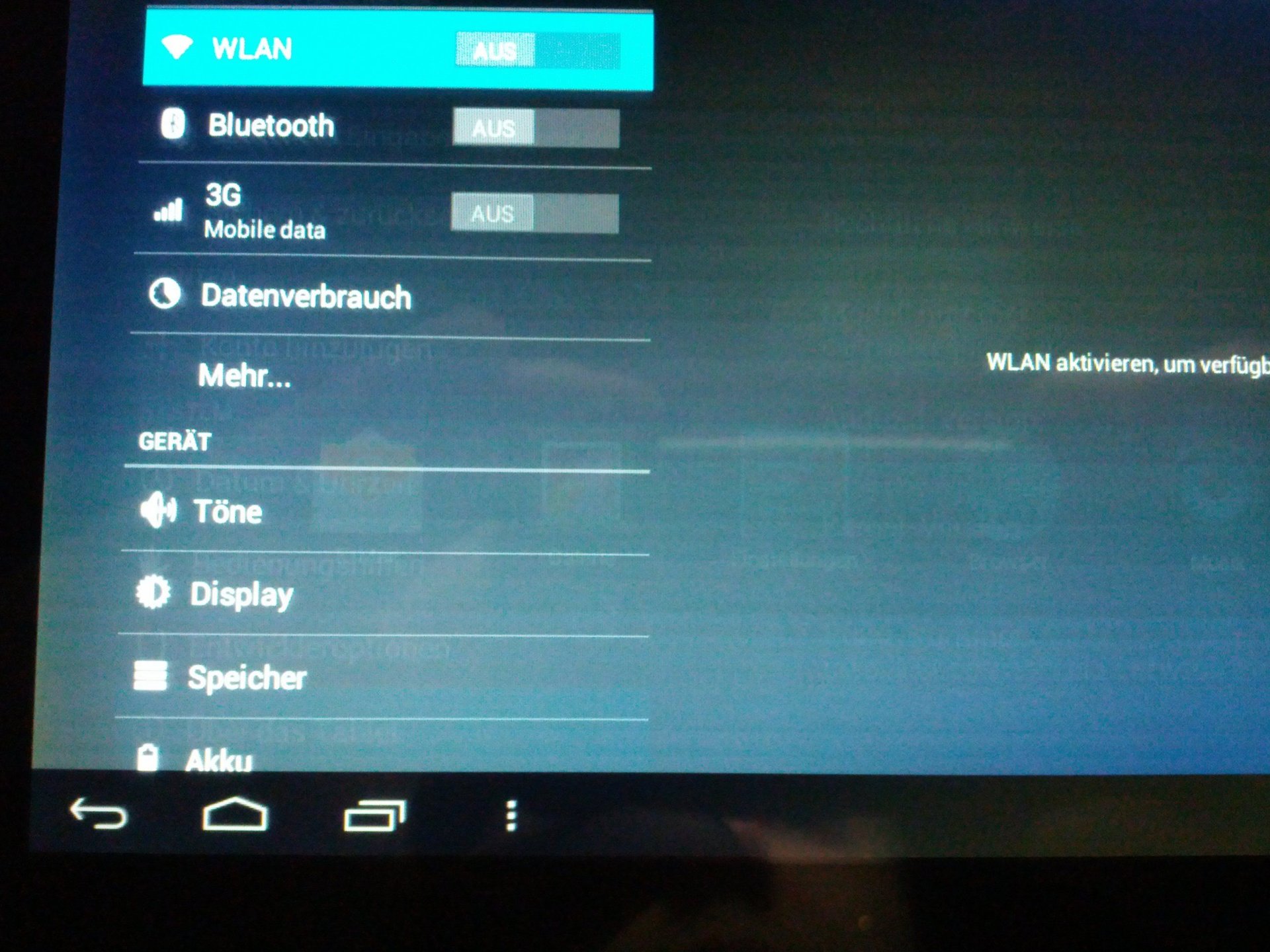

Diese Android build ist auch auf den Stargates drauf, die hier in den letzten Tagen durch abstürze aufgefallen sind.
Nachleuchten des Displays war da bisher kein Thema.
Ich vermute daher, das es ein Hardwaredefekt des Displays sein könnte.

Hier nochmal ein Foto dazu wie es aussieht wenn es FAST wieder weg ist. Ab und an beim Einschalten ist es dann wieder ganz schlimm.

Dieser Ghost-Effekt könnte auch mit dem Speicher der Grafikeinheit zusammen hängen - glaube ich zumindest, da ich zeitweise das auch an teureren Tablet anderer Hersteller sehen kann. Bei mir meist weiße Linien vorher gewesen, dann spiegeln die sich im nächsten Bild mit dunklem Hintergrund.
Leider habe ich auch Ghosting, allerdings nur nach dem Einschalten.
Am Besten zu sehen bei voll aufgedrehter Helligkeit und dann auf einen dunklen Hintergrund wechseln, z.B. Einstellungen-Bildschirm.
Nach wenigen Minuten verschwindet das Ärgernis völlig.
