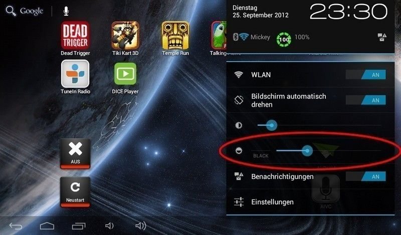

Modifizierte SystemUI für CAT Stargate 2
+ Transparente Statusbar (Transparenz Einstellbar über Statusbar-Popup)
+ Circle Battery MOD
+ Lautstärkesymbole (werden im Portraitmodus ausgeblendet)

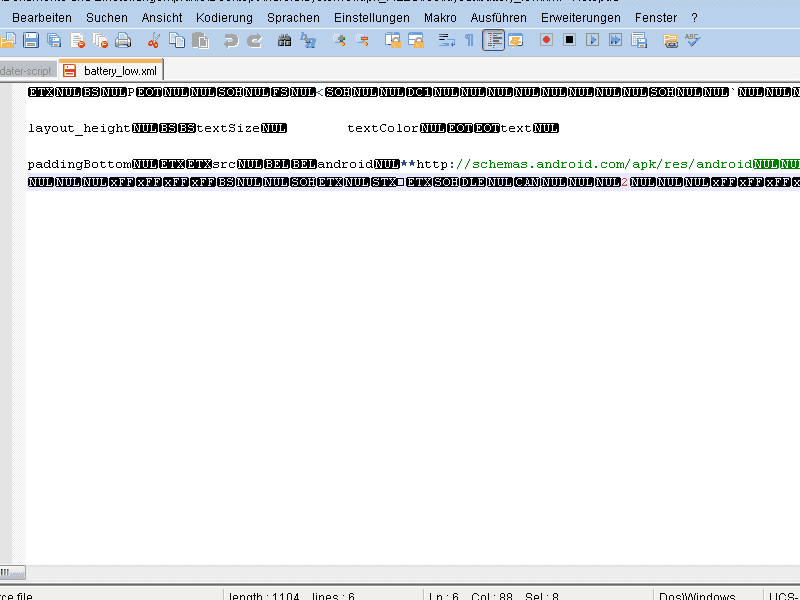

So. bereits einige Grafiken unter Linux ausgetauscht. Dann wollte ich mich an die xmls machen und sah das:
Also gut, dachte ich und bin rüber zu Windows. Selbes Bild...Wie muss ich die Kodierung einstellen?
Nein, nein... du musst decompilieren!
Dazu benötigst du zusätzlich noch die framework-res.apk von deinem Androiden.
Jepp. Das hab ich auch schon rausgefunden. Decompiliert mit apkTool. Zuerst die Frameworkres.apk und dann die SystemUI. Bei der bekomme ich aber ständig einen Fehler. Was nutzt du für ein Programm? Ich habs mir einfach gemacht und ne bat genommen. Aber die SystemUI bekomme ich einfach nicht dekompiliert.
