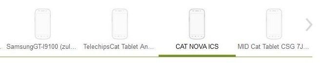

Am besten schaut ihr auf eurem PC im Play-Store nach, ob euer neues Gerät angezeigt wird. Ihr solltet dort ein GT-I9100 finden.
Bis nun alle kompatiblen Apps angezeigt werden, kann es ein paar Stunden dauern. Bei mir war es so, das ein paar wenige Gameloft-Spiele sofort angezeigt worden sind und am nächsten Tag hatte ich dann die ganze Gameloft-Pracht. ;)
