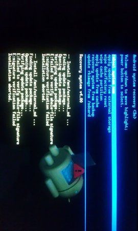

ich habe die 'alte rootdatei ' auf dem neuen sg2 instalieren wollen.
Es kommt aber nur eine Fehlermeldung.
s:sad: IMAG0166.jpgiehe Bild.
