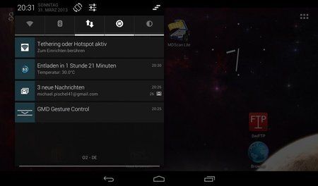

WLAN Standby ist seit Android 4.1 'schwierig'.
Leider sind davon ein Großteil (eigentlich fast alle) Preiswerten Tablets betroffen.
Die Einstellung WLAN im Standby, welche die Möglichkeiten:
AN bei Netzbetrieb
IMMER AN
deaktiviert im Standby
ermöglicht, wird nicht wirklich ernst genommen.
Denn auch wenn die Option auf 'IMMER AN' steht, so wir WLAN bei vielen Apps trotzdem im Standby (Facebook etc). deaktiviert.
Bei einigen Apps, wie TuneIn Radio funktioniert das aber komischerweise.
Wer das WLAN auch im Standby aktiv haben möchte, um z.B. eMail Benachrichtigungen zu empfangen, kann dies wieder mit Advanced WiFi Lock Free oder ähnlichen Apps erreichen, dann ist der Akku aber eben auch entsprechend schnell leer.
Besser wäre zu Hause dann die Option (bei Netzbetrieb) und das Ladegerät anschließen.
Arneb schrieb:
2. Dann noch die Frage zum Hotspot - ist dann, nach dem Mod, der Hotspot Aktivierbar, denn den brauche ich irgentwann mal in meinem Tab ?
Oder gibt es auch dafür einen Mod ? Auch diese Funktion gehört in jedes brauchbare Tablet.
Wenn du keine Mobilfunknetze benutzen möchtest, kannst du auch keinen HOT-SPOT eröffnen, wo soll das Netzsignal denn dann herkommen?
HOT-SPOT Modus gibt die Netzanbindung per 3G über WLAN für andere Geräte frei.
Kann es sein, das hier AD-HOC mit HOT-SPOT verwechselt wird?

Auch Smartphones kann man in einen mobilen Hot-Spot verwandeln um so z.B. mit einem anderen WLAN-Gerät (Tablet) die 3G-Verbindung des Smartphones gemeinsam zu nutzen.
Auch ein Tablet kann als Hot-Spot fungieren, da unsere Tablets aber kein internes 3G Modul besitzen, sondern über Dongle ins mobile Netz gehen müssten, erschließt sich mir der Sinn nicht wirklich.
Die Einstellungen hierfür, sind auf den Tablets jedoch vorhanden.
->Einstellungen bei Drahtlos & Netzwerke auf 'Mehr...' tippen.
Der Unterschied zwischen AD-HOC und HOT-SPOT ist einfach.
Beim AD-HOC Netzwerk, wird eine Punkt-zu-Punkt Verbindung zwischen zwei Geräten aufgebaut.
Beim HOT-SPOT können sich mehrere Geräte am Hot-Spot anmelden.

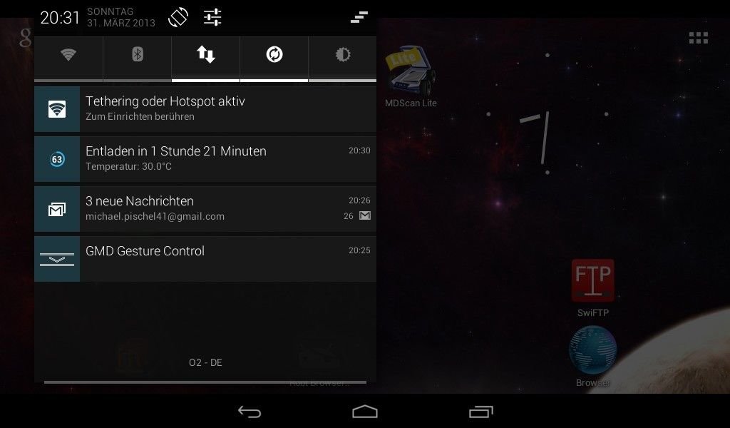

CatJogi schrieb:
Die Funktion für Tethering bzw. Internetfreigabe ist mir bekannt. Allerdings auch mit unseren Tabelts über 3G nicht machtbar. Zumindest habe ich das nicht hinbekommen.
Tethering also AD-HOC haben wir auf den aktuellen Tablets ja noch nicht wirklich ausprobiert. Beim Nova ging das ja mit dem ZT-180 Switcher relativ einfach.
Ich selbst habe mich damit auch nicht weiter beschäftigt, da ich ja einen mobilen WLAN-Router nutze oder ggf. das Smartphone als Router nutzen kann.
Zum Test habe ich jetzt aber mal nen UMTS-Stick am CSG2 angeschlossen und den HOT-SPOT konfiguriert und aktiviert.
Mit dem Galactica X konnte ich dann ohne Probleme per WLAN eine Verbindung zum CSG2 aufbauen.
Internet ging aber nicht, allerdings ist die SIM-Karte auch gerade nicht aktiv.
Ob es also an der nicht aktiven Karte liegt oder noch woanders 'klemmt' müsste man noch erörtern.
AD-HOC Verbindungen/Tethering müssten dann vielleicht auch mal ausprobiert werden. ;)
Vielleicht finde ich ja noch irgendwo ne Tüte Motivation.
