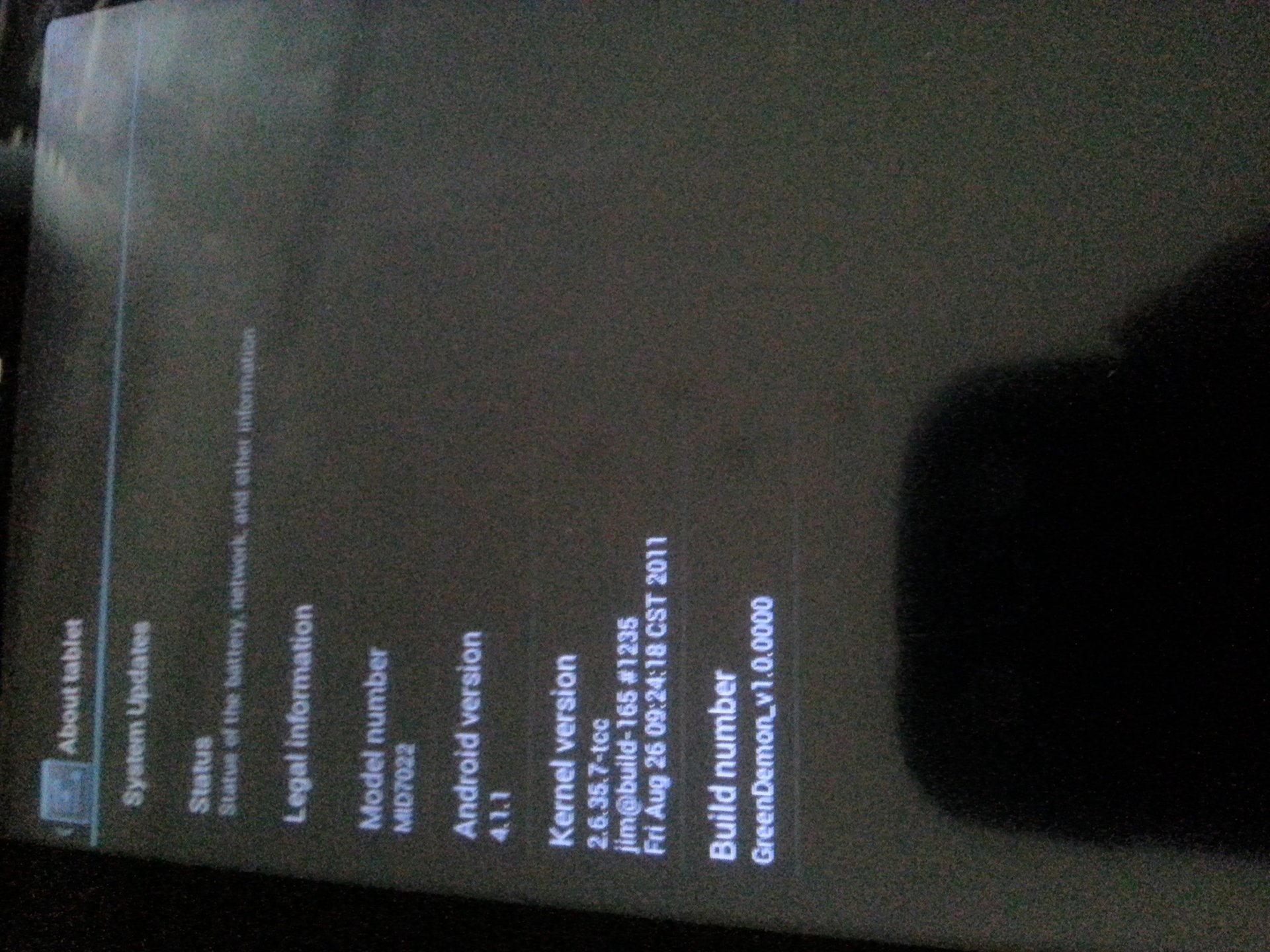

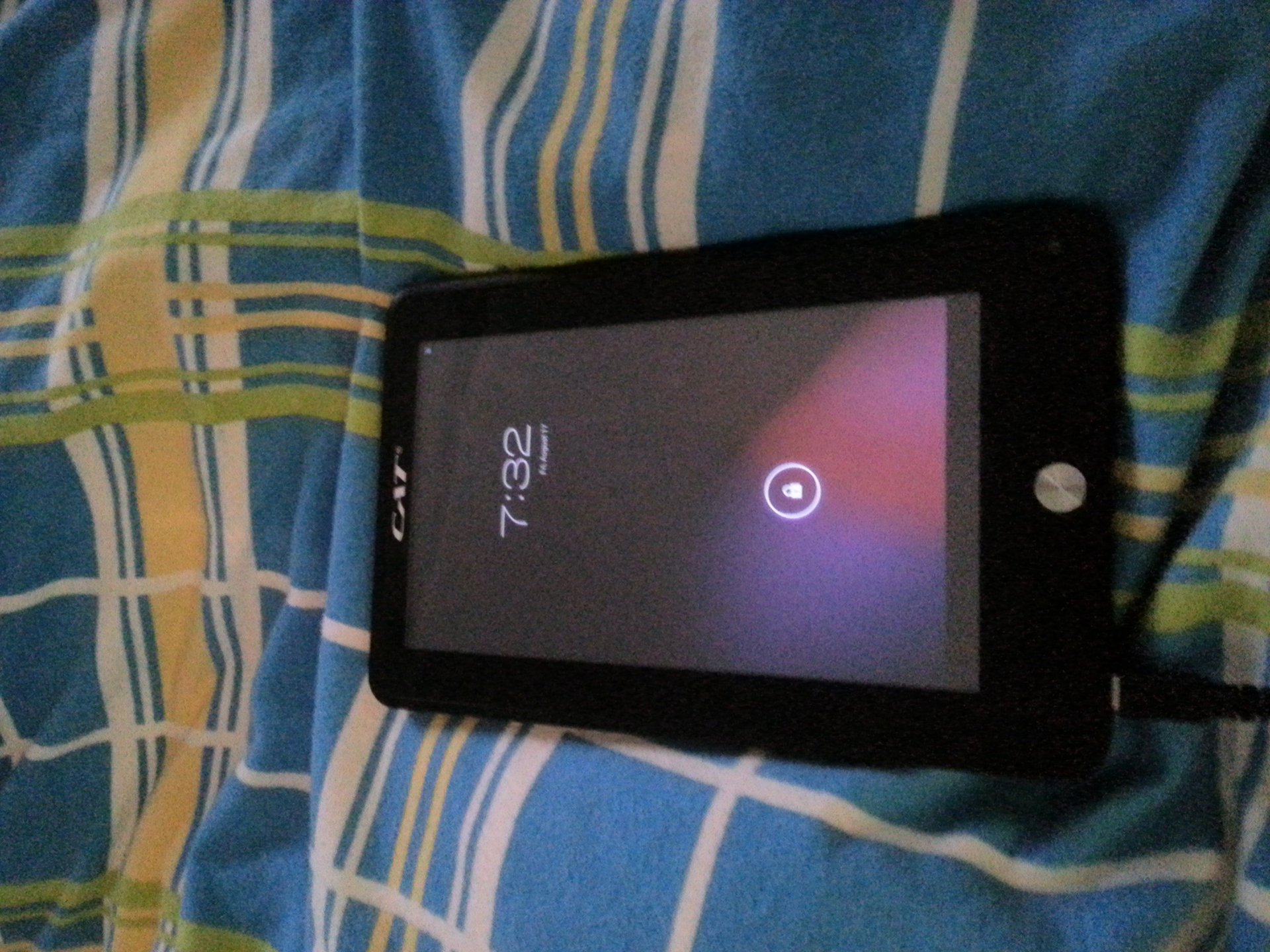

Habs geschafft die JB-Firmware vom Coby MID7022 auf unserem CSG zum Laufen zu bringen :drool:
Probleme:
- Touchscreen funktioniert nicht! (Maus & Tastatur funktioniert)
- Kamera geht nicht
Ist es möglich den Touchscreen Treiber aus dem Stock Gingerbread ROM in die JB-Firmware zu bauen?
Also wenn das jemand könnte wär das nen Traum <3
Gruß Dino

marc132 schrieb:
Wie hast du das gemacht?
Im Prinzip so:
- Stock-Rom vom CSG neu geflasht
- CWM installiert
- Backup eines Stock-Mid7022-Rom eingespielt (GB)
- ICS-Update.zip vom Mid7022 geflasht (läuft auch-->gleiche Probleme!)
---> JB-Backup (Mid7022) eingespielt
:D:D:D
... (mithilfe des FWDN-Tool kann man jederzeit zurück auf Stock-GB flashen!)
Der Treiber liegt irgendwo im Kernel...
