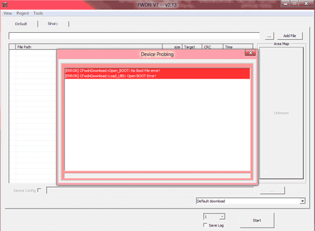

Hi ich wollte nichts neues erstellen weil es eigentlich gut hier rein passt. Ich habe folgendes Problem. Mein Stargate macht nichts mehr und wenn ich es an den Rechner anschließe dann kommt folgende Meldung. Wie bekomme ich es wieder zum laufen????:crying: Ich brauche hilfe!!!

Das Fenster sieht aus wie die Win8 Beta. Einfach nur beim Anstecken oder beim FLashen?

Hi danke für eure Antworten. Das kommt direkt wenn ich es anstecke!
Es startet gar nicht mehr. Schwarzer Bildschirm!:crying:
Will ja die neue Firmware aufspielen via USB. Aber jedes mal wenn ich es anstecke kommt sofort die Sch*** meldung. Spielt das wirklich so eine große rolle welches Betriebssystem ich drauf habe? Ich hoffe bloß das ihr mir weiter helfen könnt.
In der Updatedatei sind auch treiber für ein 64bit system dabei.
Also spielt es wohl doch eine Rolle. Hatte von Usern mit Win7 schon von Problemen gelesen.
Ich habe mit WinXP Sp3 keinerlei Probleme nach Installation der Treiber.
Das Gerät wurde bisher immer erkannt und die Updates über den PC konnte ich auch gut einspielen.
Allerdings kannst du auch bei CAT telefonisch nachfragen, weil dein Stargate ja schwarz bleibt und vll. ist ein Update einzuspielen gar nicht möglich.
