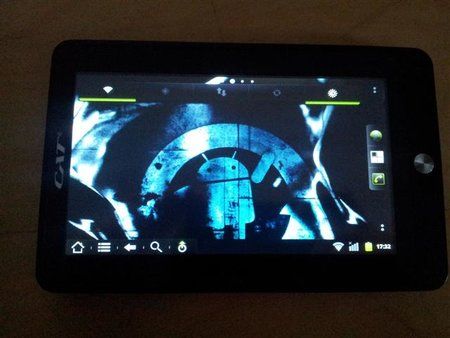

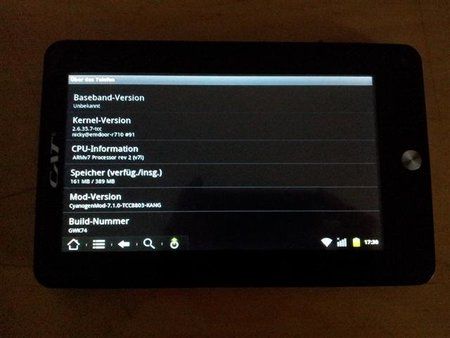

Gute Neuigkeiten!
Ich habe es geschafft das CSG relativ "einfach" zu rooten, CWM zu installieren und CM7 zum laufen zu bringen
:smile:
FAKTEN:
-root funktioniert auch auf Stock-FW
-flüssiges UI, gute Performance!
-Wlan und surfen funktioniert gut (WLAN-bug :thumbdn:)
-USB-Host funktioniert
-Touchscreen reagiert wie gewohnt (multitouch)
-Aufwachen im Standby :thumbdn:
-Audio top, auch bei Videos, aber bei youtube funktionieren die videos z.B. nicht
not work:
camera, hardware accelerated video, HDMI,...
