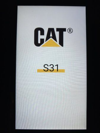

das CAT S31 (Android Nougat) von meinem Schwiegervater hat sich leider beim Bootvorgang (da wo man den Ladebalken sieht) aufgehängt. Auch nach einem Neustart oder betätigen des Restart-Button komme ich nicht über den Ladebalken hinaus.
Das Problem ist, dass auf dem Gerätespeicher viele Fotos drauf sind, die ich gerne noch gesichert hätte, bevor ich das Handy komplett platt mache und neu aufsetze.
Leider ist das USB-Debugging nicht aktiviert, somit erhalte ich keinen Zugriff von meinem PC aus auf das Handy.
Gibt es hier noch eine Rettung meiner Daten oder ist ein USB-Debugging dringend notwendig?

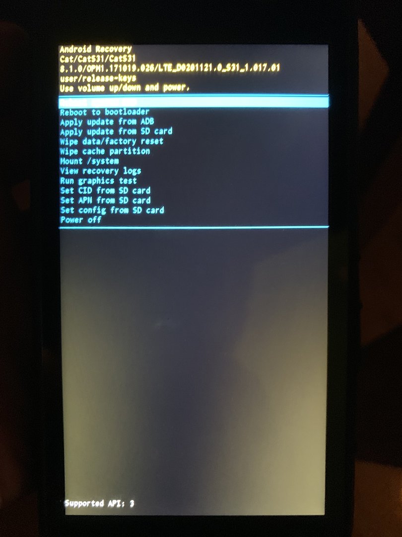

Hi HerrDoctorPhone,
funktioniert leider mit Total Commander auch nicht.
Das Handy wird im Recovery Modus nicht erkannt.

Was ich als erstes versuchen würde, wäre mal den cache zu wipen, dann einen neuen Start probieren.
Sind im Recovery eventuell irgendwelche Fehlermeldungen zu sehen? Evtl ähnlich wie failed to mount... ?
Der nächste Schritt wäre eventuell mal nur das Systemimage zu flashen.

Schwer zu sagen, mich würde brennend interessieren ob es im recovery evtl ja schon Fehlermeldungen gibt.
Reaktionen: Steveee und HerrDoctorPhone

Anbei das Bild aus dem Recovery Mode und das Fenster wo es nicht weiter geht, wenn das Handy startet.
LG Steve

Ok, hast du den cache wipe schon versucht?
Im Recovery ist jetzt nichts auffälliges zu sehen.
Reaktionen: HerrDoctorPhone
Cache Wipe hatte ich auch schon versucht, aber leider ohne Erfolg.
