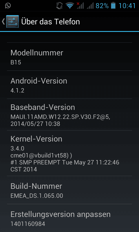

Ich habe schon länger das CAT B15 mit Android 4.1.2.
Leider gibt es kein Software Update mehr für dieses Handy.
Ich hätte gerne Android 4.4 auf dem Gerät.
Ich habe mit Cyanogenmod schon mal probeweise ein Samsung GT-I9001 auf android 4.3.1 gebracht.
Dafür habe ich alle nötigen Dateien per Google gefunden und dann nach und nach Installiert,
Für mein Handy finde ich leider keine vorgefertigte Anleitung.
Es ist momentan sehr langsam und instabil.(müsste mal wieder auf Werkseinstellungen zurück gesetzt werden)
deshalb die Überlegung ob man gleich Android 4.3 oder 4.4 drauf flasht.
Was wäre die einfachste Möglichkeit ? via PC? (Windows und Linux vorhanden)
Ich hoffe ihr könnt mir weiter helfen
