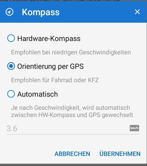

Ich nutze täglich Locus, eine geniale App, und habe noch kein Smartphone gefunden, bei dem die Richtungsanzeige per Kompass funktioniert. Ich stelle immer in der App unter Einstellungen, Sensoren, auf Orientierung per GPS, dann funktioniert es einwandfrei. Ich denke nicht, dass der Kompass des Cat nicht funktioniert, es wird an der App Locus liegen.
Fur Wandern immer die Einstellung automatisch wahlen oder nur Hardware Kompass. Im stehen ist die GPS-Einstellung sowieso nutzlos. Funktioniert erst ab ca. 10 km/h. Auf dem Fahrrad am Steuer hat "Automatisch" das Vorteil weil dan ab eingestellte Geschwindigkeit GPS besser funktioniert als Hardware Kompass vonwegen das Metal am Bike.
Jetzt beim Cat S61 funktioniert es einwandfrei.
Auch im stehen?
Ja, ist das erste bei dem es so gut klappt. Beim TabbActive 2 rotiert die Karte sobald man steht, da habe ich auf nur GPS gestellt, geht sonst gar nicht. Beim Cat steht auf automatisch.
Interessant. Bei mein Armor2 komt bei nur GPS die Blickrichtungs Linie schon gar nicht.
