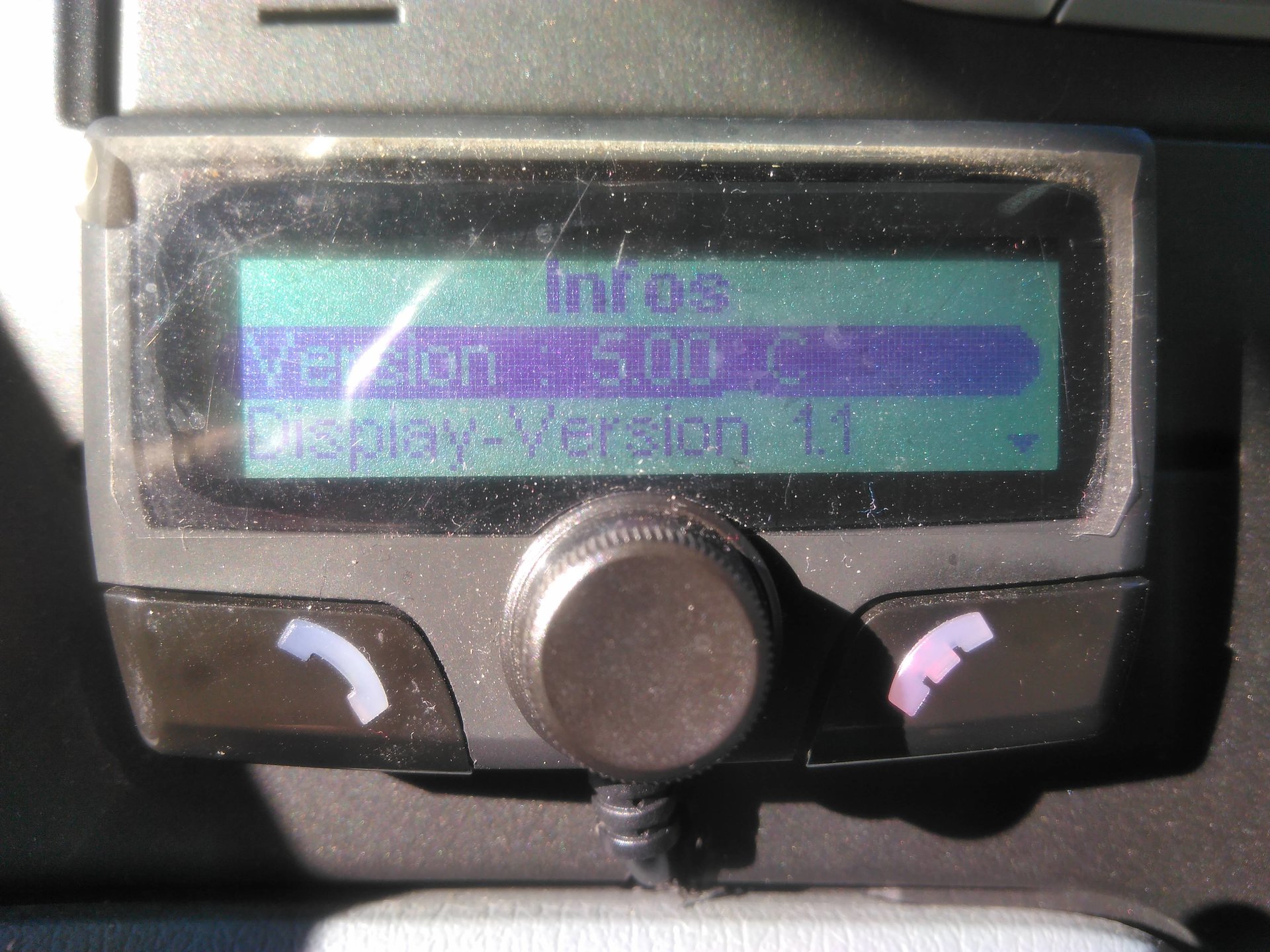

Hallo , kannst du bitte mal nachsehen welche SW Version auf dem CK 3100 ist ?
lässt sich direckt am Parrot abrufen (bei Einstellungen glaube ich )
so nun bin/war ich wieder in meinem Bus.
@DerBreite
