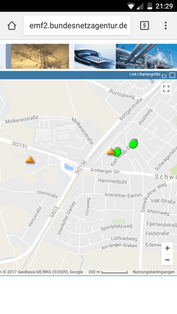

Ist bei dir in der Nähe ein Mobilfunksendemast o.Ä.?
In einem Fotoforum hatten wir mal einen ähnlichen Fall, da wurde durch einen Mobilfunkmasten eine Kamera massivst gestört.
Hier
Bundesnetzagentur - EMF-Datenbank
gehts zur EMF-Datenbank der Bundesnetzagentur, da sind alle zulassungspflichtigen Funkanlagen in D eingetragen.
(auf Massstab 500m zoomen, dann werden die Anlagen sichtbar)
Gruß Manfred

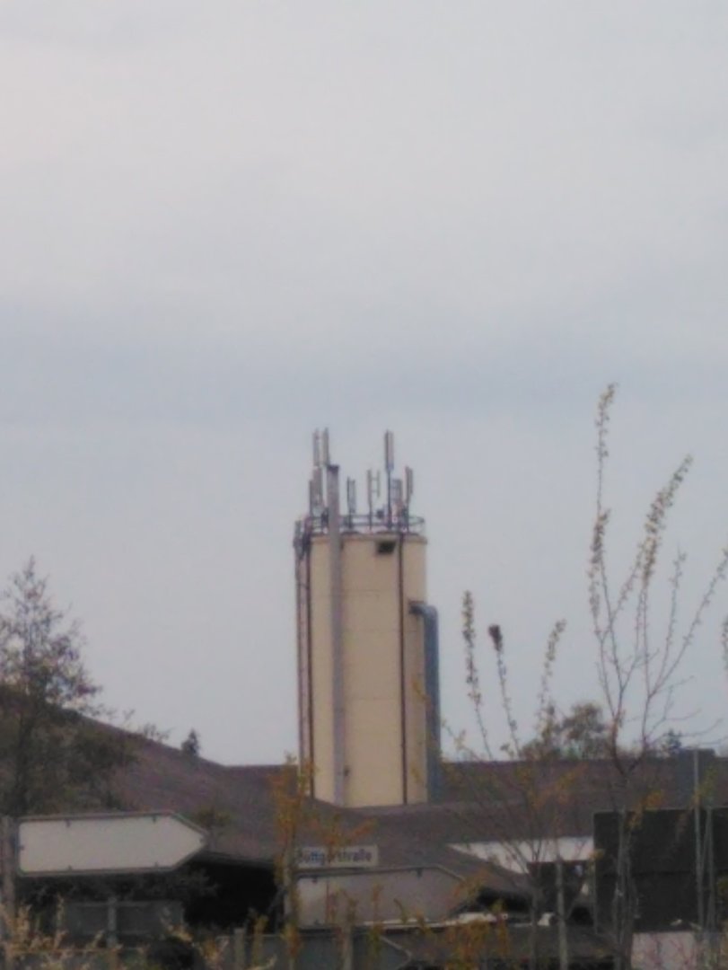

Hallo Manfred. Hab auch schon auf diese Seite geschaut. Nähsten sind ca. 200m und 240m entfernt. Von dem 240m entfernten kann ich sogar direkt vom Balkon Fotografieren. Das wäre auf der karte der linke Mast.
Grüße Daniel.
