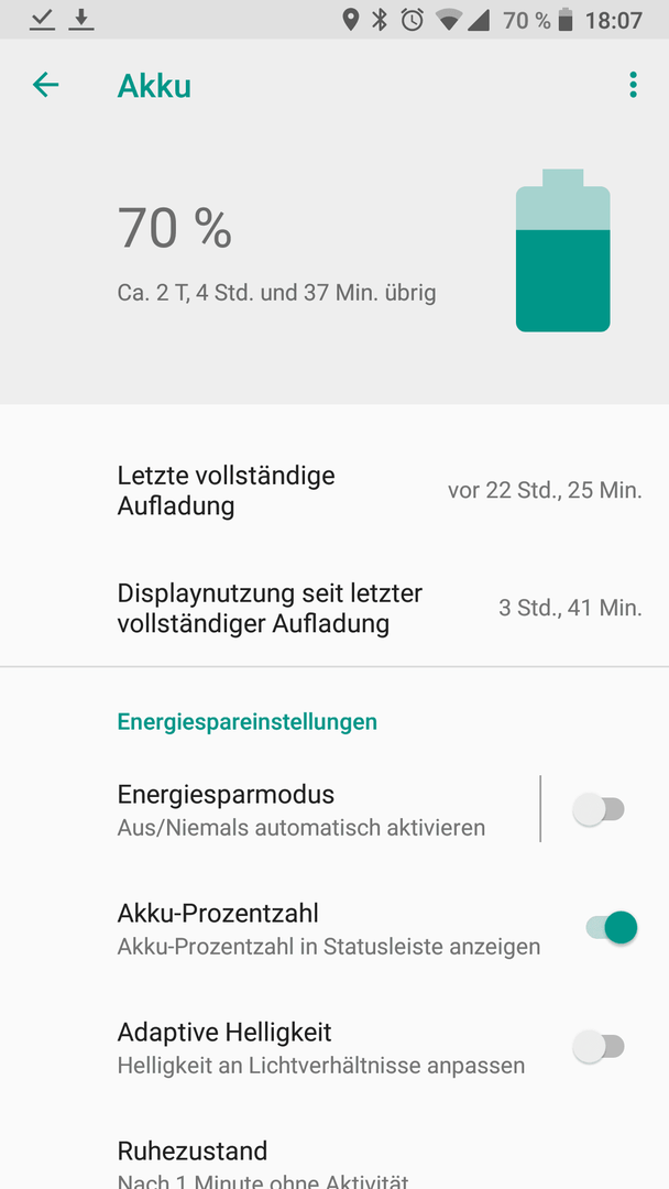

Ich bin bislang sehr zufrieden mit dem Akku des S61, zwei bis drei Tage Laufzeit sind bei meiner Nutzung möglich:

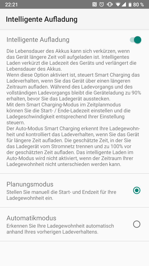

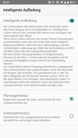

Android 9 hilft:
