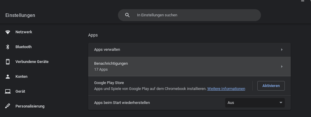

Nach dem Update auf Chrome OS 11.0.5563.100 bekomme ich beim Aufruf von Google Play (ohne dass es startet): "Aktualisiere die Verschlüsselung, damit du Android Apps verwenden kannst und das Chromebook weiter richtig funktioniert." Ich kann diesen Aktualisierungs-Menuepunkt nirgendwo finden. Habe schon im Passwortmanager die Verschlüsselung aktualisiert. Ohne Erfolg. Bitte um Hilfe.
Deaktiviere mal den Play Store, Gerät neu starten und dann den Play Store wieder aktivieren.
Ich schaffe es nicht, den Play Store zu deaktivieren. Habe versucht, es über das Adminkonto zu machen, bin aber in dieser Routine hängen geblieben (musste ein neues Konto anlegen, das Passwort wurde aber nicht akzeptiert)
@charlynue
auch nicht in den Chrome OS Einstellungen unter Apps?
Im Screenshot ist der PlayStore bereits deaktiviert.
@maik005
Ich bekomme dort nicht "PlayStore" deaktivieren, sondern "PlayStore entfernen" mit dem Hinweis, dass alle heruntergeladenen Apps auf dem Rechner gelöscht werden. Ist das richtige Vorgehen?
ich weiß nicht ob es das ist, was @AngelOfDarkness meinte.
Wäre aber meine Vorgehensweise.
Deine Android Apps kannst du ja auch nicht mehr aufrufen bzw. hast dort keine wichtigen ungesicherten Daten?
@maik005
Mit deinem Vorgehen hat Deaktivieren des PlayStore geklappt. Wenn ich dann nach einem Neustart den PlayStore wieder aktivieren, erhalte ich wieder die Meldung, die Verschlüsselung zu aktualisieren. Und der aktivierte PlayStore startet nicht.

Der Holzhammer Powerwash hats gebracht. Jetzt problemloser GooglePlay-Start. Danke an alle Tipgeber !! 🙌
