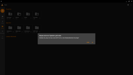

Welche App Version von VLC nutzt Du denn die Android Verison, Die Linux Version oder die Web Store App VLC Version?
Android VLC

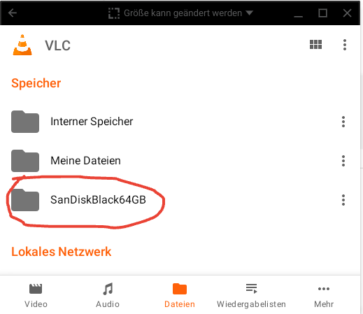

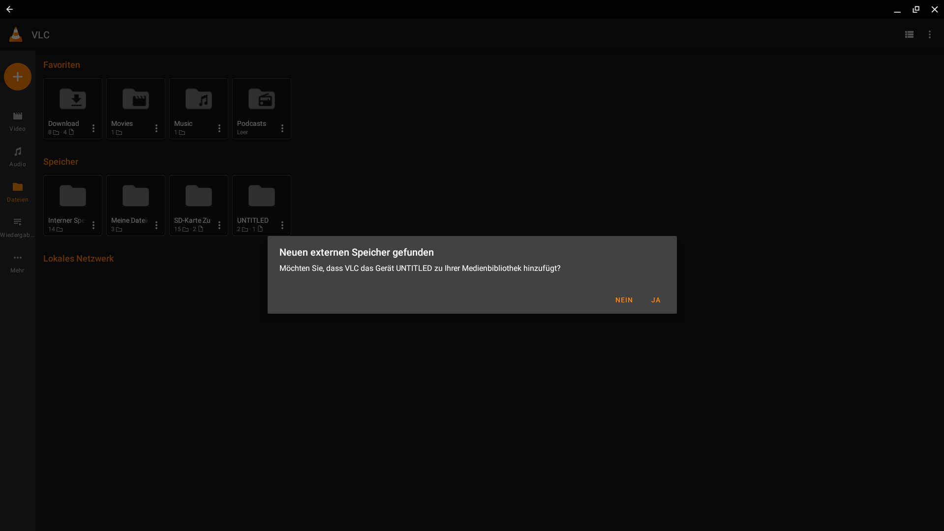

Habe ich einen USB Stick eingesteckt und starte ich Android VLC, meldet sich Android VLC und fragt ob ich ihn in die Bibliothek hinzufügen möchte.
Selbst wenn ich dies nicht bestätige taucht der USB Stick im Android VLC unter
Dateien>Speicher
auf:

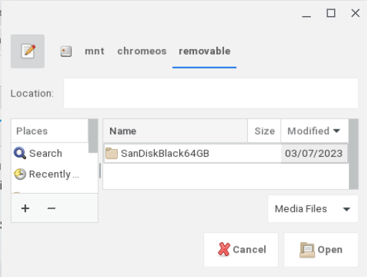

Linux VLC
Habe ich den USB Stick mit Linux in der Dateien App gteilt, taucht der USB Stick in Linux VLC unter Media>Open File im Pfad:
/mnt/chromeos/removable/
auf:

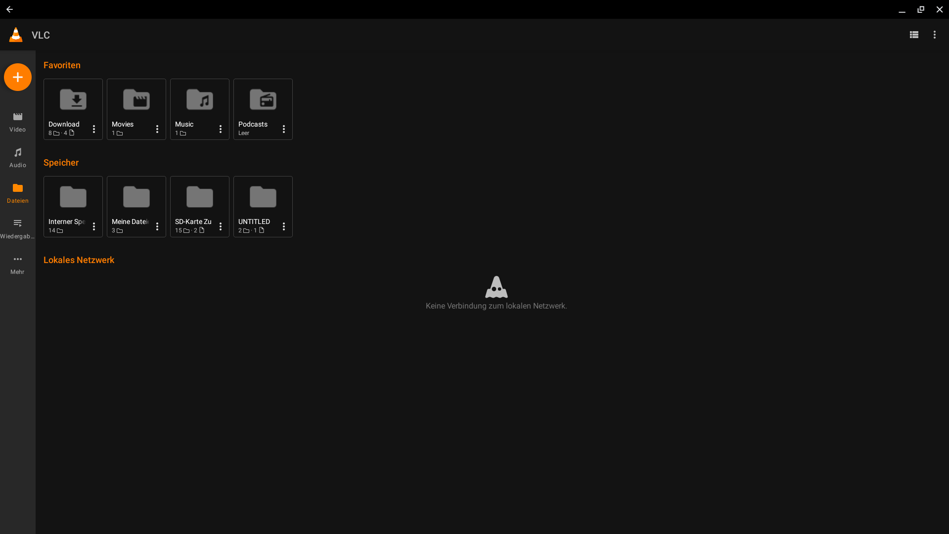

Auch bei mir mit der Stable (Version 111.0.5563.100) ist es das gleiche. VLC und auch andere Apps erkennen meinen Stick also auch das interne SD-Karten-Laufwerk ohne Probleme.

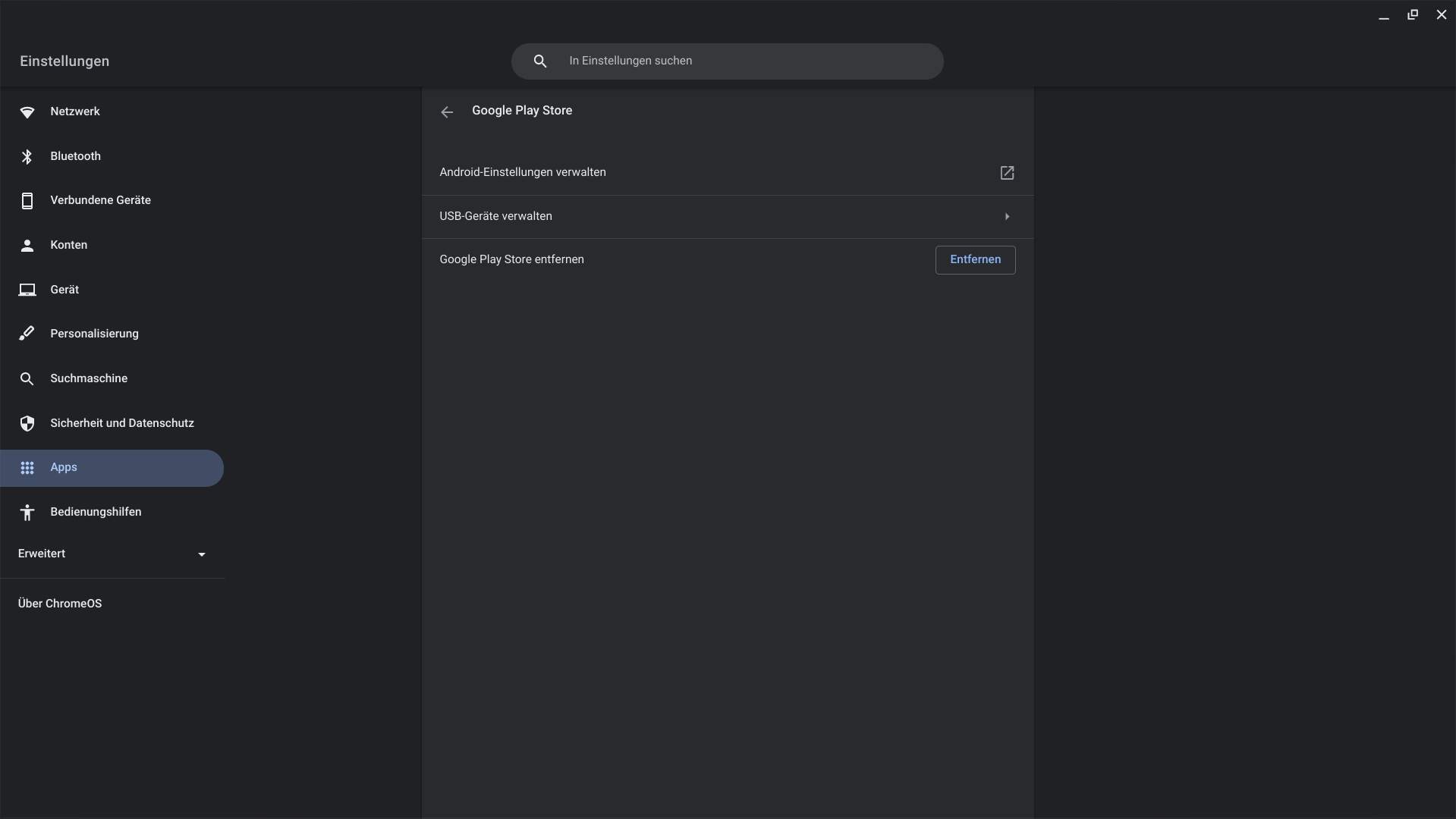

hast du denn in den Einstellungen zum Google Play Store auch die USB Unterstützung aktiviert, sprich unter "USB Geräte verwalten"?
