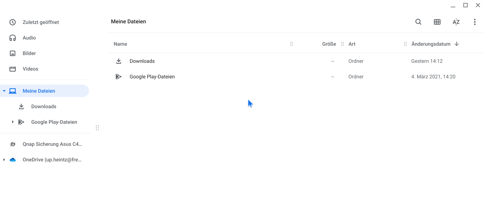

Ich hatte mich vielleicht nicht korrekt ausgedrückt, aber prinzipiell ist mein Problem nicht!!! MS OneDrive. Öffne ich die App "Dateien" sehe ich dort ja zumindest den Online Speicherort One Drive (siehe Anhang "Ansicht Dateien"). Ferner war OneDrive bereits vorinstalliert. Ich musste mich nur verbinden.
Mein Hauptproblem ist Google Drive!
Wie ebenfalls zu sehen ist wird Google Drive gar nicht angezeigt. Ich kann nur über die Drive App Dateien öffnen, verschieben usw. Das ist mein eigentliches Problem.

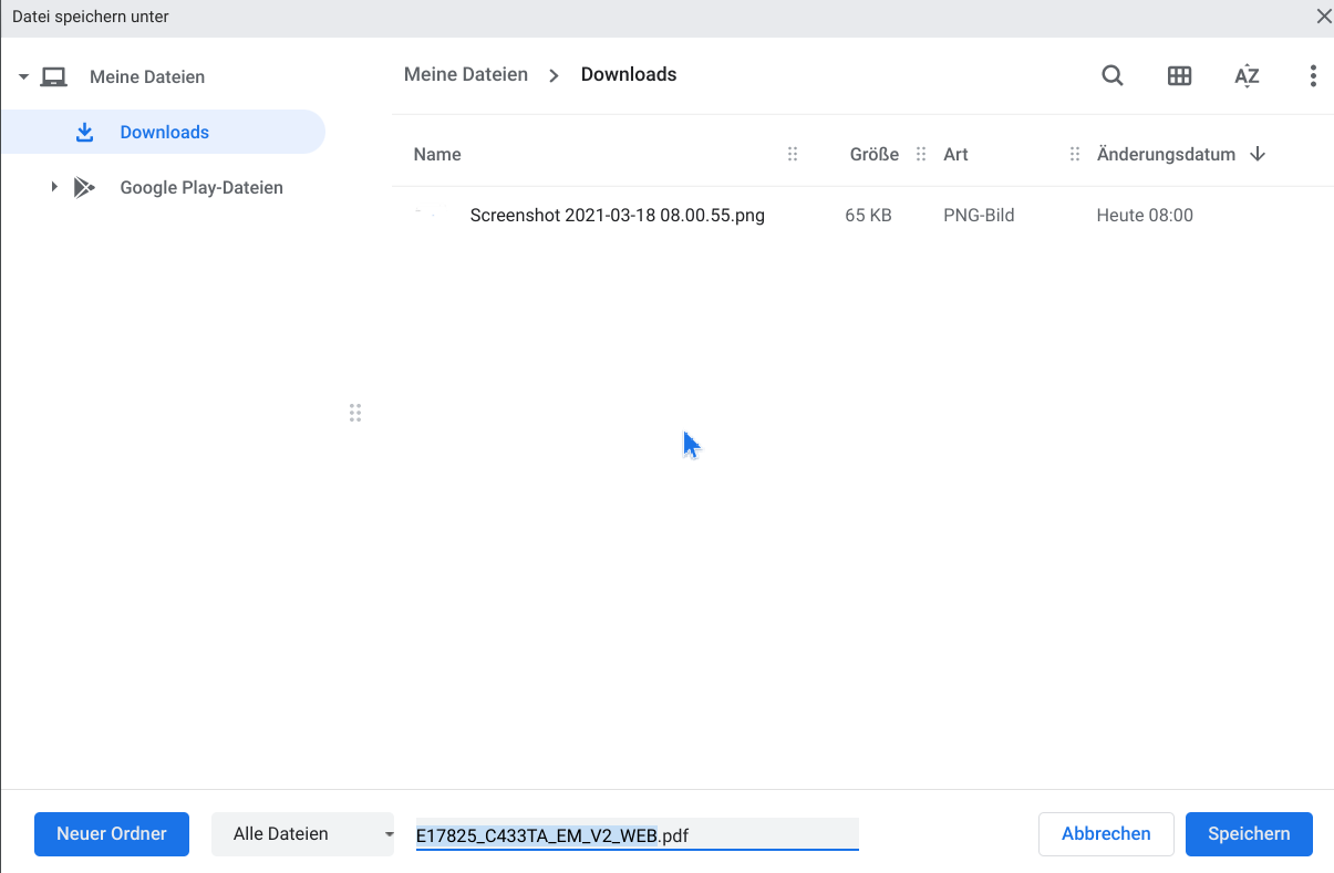

Was beide Cloudspeicher gemeinsam haben ist, dass ich sie im Speicherdialog (z.B. Abspeichern eines angezeigten PDFs) nicht angezeigt bekomme (siehe Anhang "Download Dialog"). Deshalb muss ich derzeit alles lokal abspeichern und dann manuell verschieben.
Vielleich habe ich auch ein grundsätzliches Verständnisproblem, aber wenn ich doch bei Drive angemeldet bin, dann muss ich doch den Speicher auch sehen und direkt nutzen können?

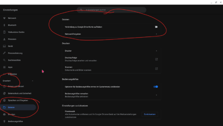

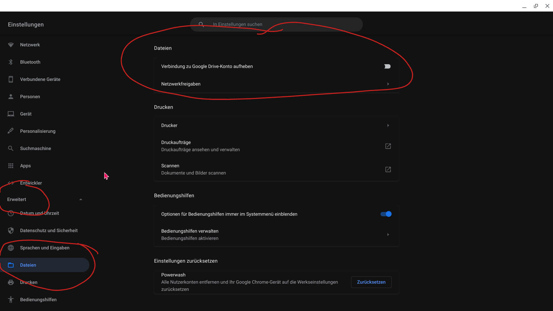

Du hast auch in den Einstellungen entsprechende Option für Google Drive nicht gesetzt ?

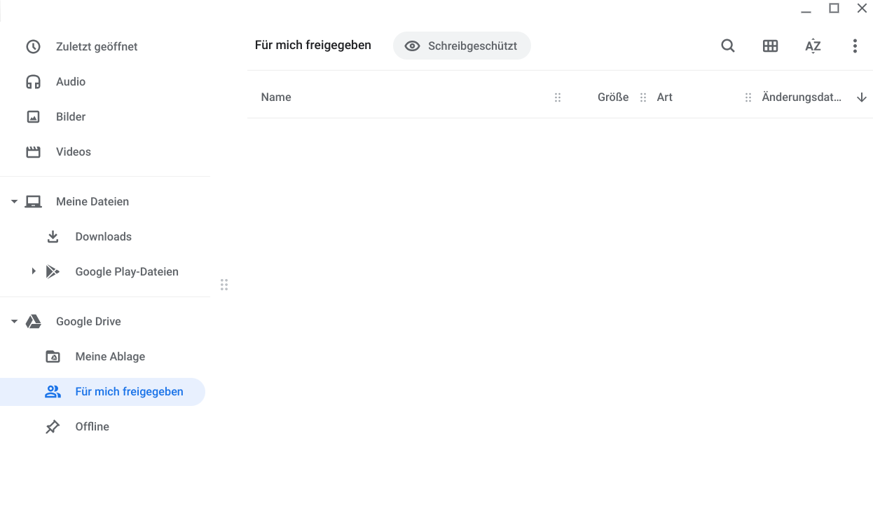

Die Einstellung ist korrekt. Dennoch hat mir das einen Hinweis gegeben. Habe auf dem Chromebook (wie gesagt neu) gestern einen Mitbenutzer angelegt, der ein eigenes Googe Konto hat und auch eigenen Drive Speicherplatz.
Beim Mitbenutzer wird das Drive-Konto sauber in "Dateien" angezeigt (Anhang Mitbenutzer).

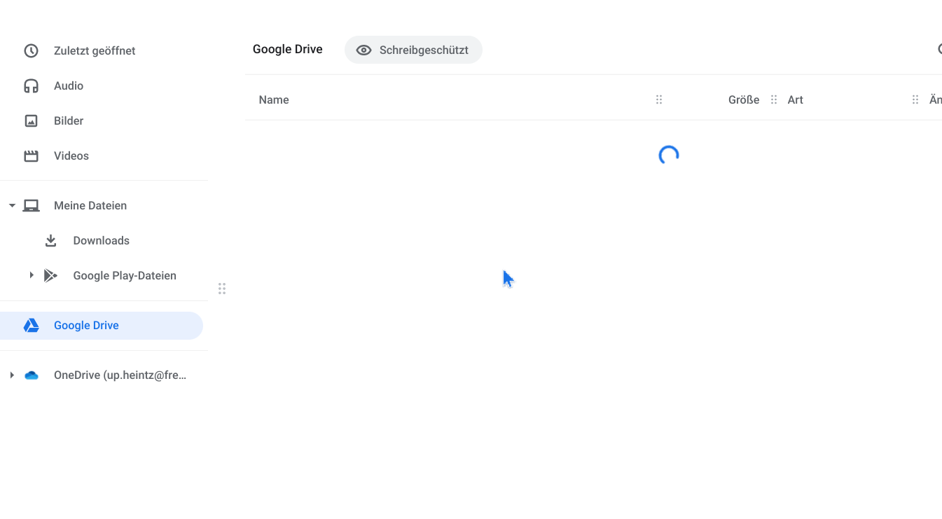

Wenn ich in den Einstellungen die Verknüpfung zu Drive deaktiviere und gleich wieder aktiviere wird auch bei mir in "Dateien" das Drive Symbol angezeigt. Vor dem Symbol befindet sich aber keine Schaltfläche zum Aufklappen der Verzeichnisse. Klicke ich auf das Symbol wird wohl versucht aufs Konto zuzugreifen (Anhang Eigentümer). Nach einiger Zeit hört die Ladeanzeige auf sich zu drehen und das Drive Symbol verschwindet wieder komplett.
Ist als wäre es nicht möglich eine Verbindung zum Konto herzustellen.....
