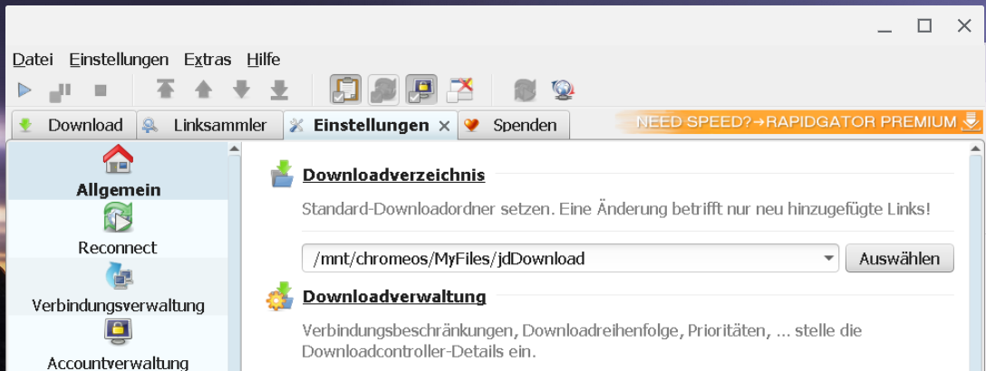

Wenn Du den Ordner auf dem Chromebook für Linux freigegeben hast kann der Jdownloader auch darauf zugreifen.
Die freigegeben Ordner findest Du innerhalb der Linux Umgebung unter /mnt/ChromeOS.
Funktioniert bei mir wunderbar, nach einem ChromeOS Update empfiehlt es sich zu überprüfen ob die Ordner-Freigabe noch existiert oder neu eingerichtet werden muss.

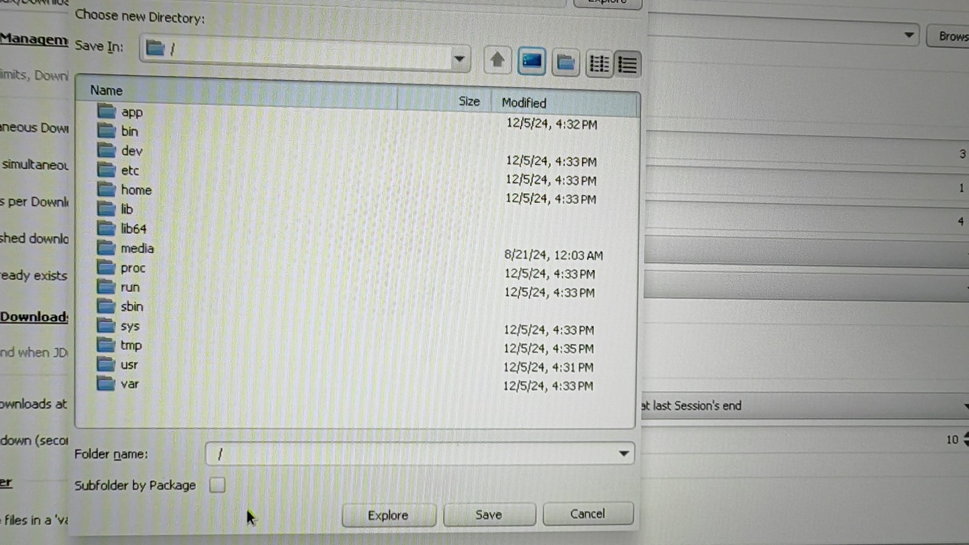

Hier siehst du den kompletten dateistrang. \mnt ist nicht dabei.
Woran kann das liegen? Muss das erst irgendwie gemountert werden oder so?
Andererseits ist es interessanterweise mir auch gar nicht möglich auf die Linux Dateien zuzugreifen. Im Grunde nutzt mir der j-downloader so ja gar nichts, da ich nicht an die gedownloadeten Dateien komme. Bin echt überfragt zumal ich mich mit Linux so gut wie gar nicht auskenne.

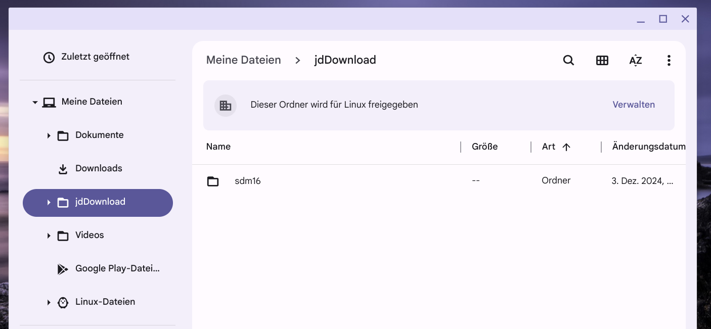

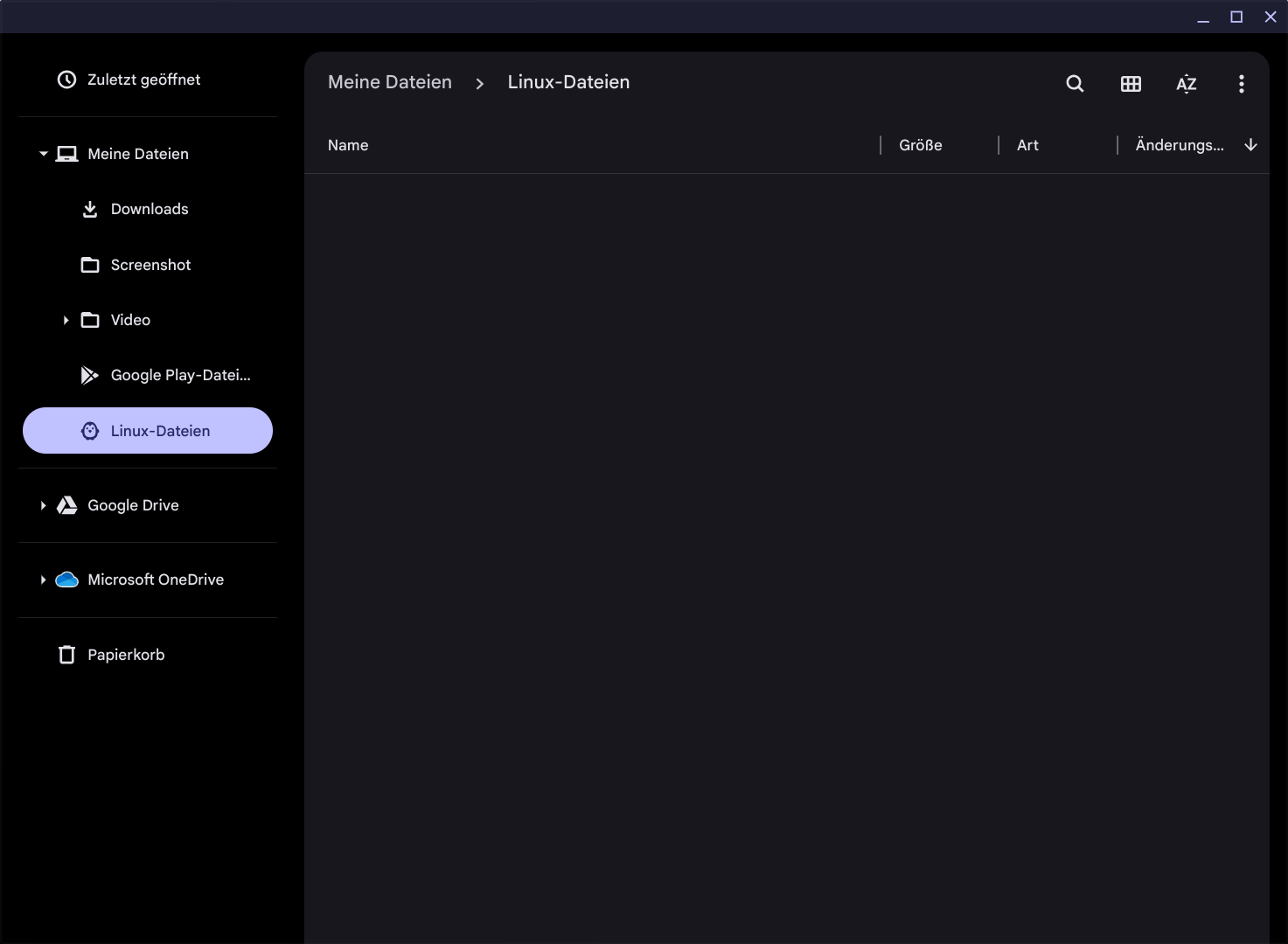

Ich habe unterhalb von "Meine Dateien" einen Ordner "jDownload" erstellt und diesen für Linux freigegeben, was auf dem folgendem Bild auch deutlich angezeigt wird.

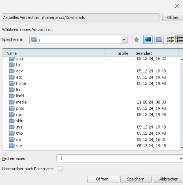

Die Einstellungen des jDownloaders sehen bei mir wie folgt aus:

Hab es genauso gemacht. Habe jetzt sogar wie du einen Ordner JDownloader erstellt und für Linux freigegeben.
Nix!!

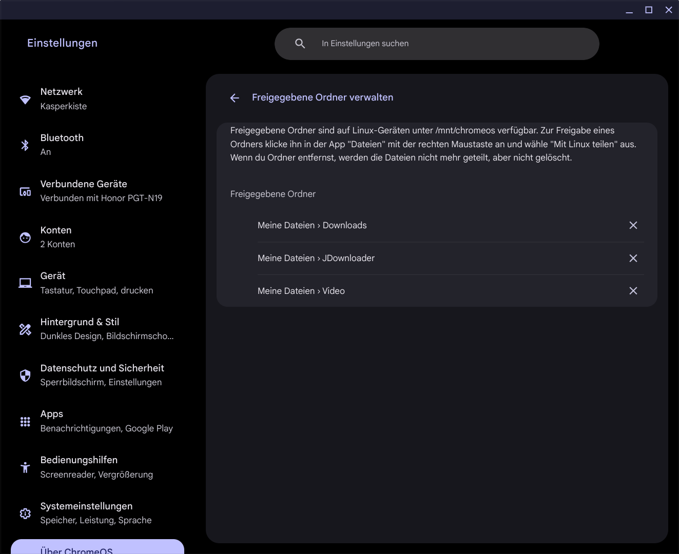

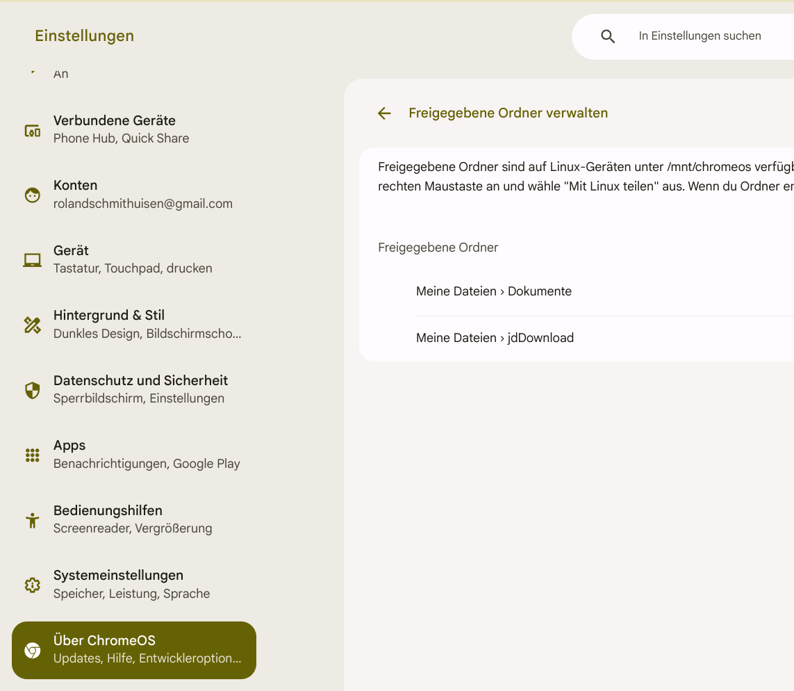

Geh mal bitte in die Einstellungen von ChromeOS -> Über ChromeOS -> Linux Entwicklungsumgebung -> Freigegebene Ordner verwalten. Dort sollte dann der von Dir freigegebene Ordner erscheinen.
Sieht bei mir so aus:
Wie sieht das bei Dir aus?
Hier noch eine Anleitung wie es eigentlich funktionieren sollte.
Genauso
Dann kann ich Dir leider nicht helfen.
