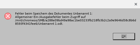

Über /mnt/...smb... kann ich Dokumente öffnen. Beim Speichern kommt ein E/A Write Error. Das vorher bearbeitete Dokument wird mit 0Byte auf dem Netzlaufwerk abgelegt. Über den Dateiexplorer des ChromeOS direkt selber kann ich Daten speichern auf der Freigabe. Dachte erst, dass es ein Rechte-Problem ist, habe es mit einer Freigabe versucht, welche für alle nutzer zugänglich ist, ohne Name und Passwort und so, dass gleiche Problem.

Nein, glaube ich nicht. Ich habe auf einer Netzwerkfreigabe, die keine Rechte benötigt das selbe Problem. Ich kann zum Beispiel mit nano eine Text-Datei mit Inhalt anlegen mit dem Terminal auf der Freigabe unter /mnt/...SMB/..., das funktioniert. Versuche ich aber mit Libreoffice oder VSCode eine Datei zu speichern, wird diese zwar angelegt, ist aber 0Byte groß (also ohne Inhalt) geschrieben.
Diese Fehlermeldung kommt zum Beispiel unter LibreOffice:
Hab das Chrombook zwei mal hier stehen. Das selbe bei beiden Chromebooks mit unterschiedlichen Nutzeraccounts und Rechten auf dem NAS
