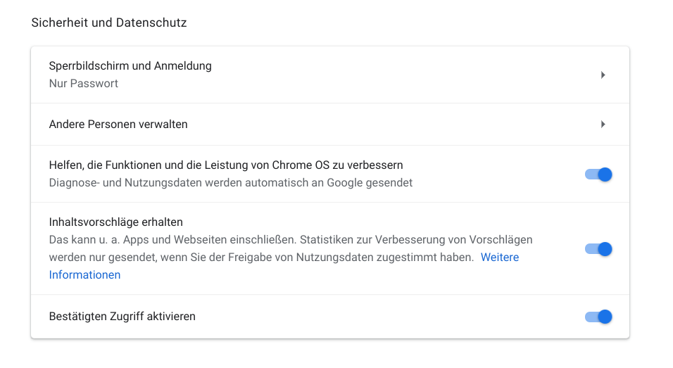

Der Sensor funktioniert, aber darüber entsperren wird nur angezeigt nur wenn das Gerät gesperrt ist. Nach einem Abmelden ist somit immer nur das Anmelden mit Passwort möglich. Ich müßte dann ein einfaches Passwort für Sohnemann nutzen was mir aber wiederstrebt. Bin selbst prof Itler und damit fällt dieser Weg flach.
Sohnemanns Fingerabdruck hatte ich natürlich in seinem Account angelegt. Bin nur irritiert das das tolle Future nur im gesperrten Modus angeboten wird. Somit nutzt es recht wenig :(
Übrigens sieht dann "Sicherheit und Datenschutz" bei mir anders aus. Es gibt dort tatsächlich nicht die Option einen Nutzer anzulegen.

@ramsys
Doch gibt es. Klick mal bei "andere Personen verwalten"
