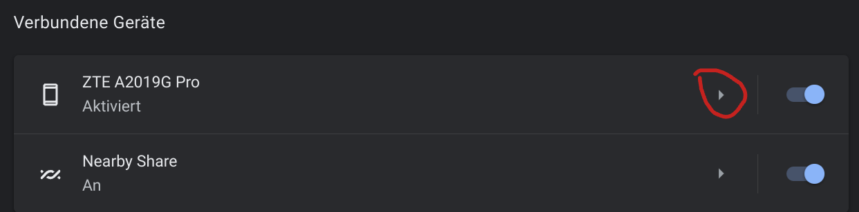

Probiere mal den Pfeil neben Deinem Pixel aus
Reaktionen: DerMoeter

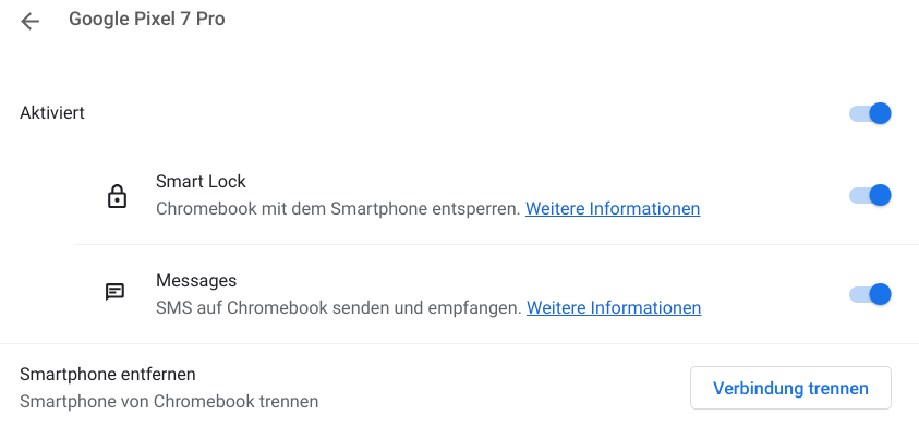

@hotkiss Danke für den Hinweis!
Sieht bei mir wie folgt aus. Hab - wie gesagt - leider auch kein Telefonzeichen neben der Uhrzeit.
Suche auf Deinem Pixel Einstellungen mal nach "Chromebook". Da sollte es auch noch WLAN und Fotos & Medien Einstellungen sein zum Überprüfen.
Ansonsten die Verküpfung auf Chromebook und Pixel einmal eintfernen und wieder von Vorne aufsetzen.
@hotkiss Vielen Dank für deine Mühe! Die Schritte hatten keinen Effekt. Der Phone Hub wurde einfach nicht angezeigt. Ich habe nun die letzte ChomeOS-Beta (114.0.5735.31) installiert und siehe da, plötzlich war das Icon für den Hub unten rechts bzw. in den Einstellungen verfügbar.
