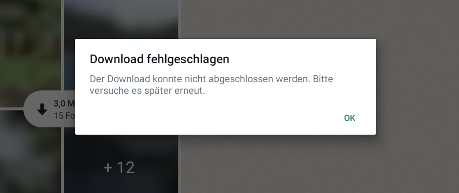

Ich habe Whatsapp auf meinem Chromebook installiert. Bis jetzt lief es einwandfrei. Seit ein paar Tagen kann ich aber keine Mediendateien mehr runterladen. Es kommt jedesmal die Meldung: "der Download konnte nicht durchgeführt werden. Bitte versuche es später noch einmal". Jetzt habe ich mir gedacht, die App neu zu installieren. Sicherheitshalber wollte ich noch ein aktuelles Backup machen und sehe da, dass das letzte Backup am 23.05. erstellt wurde. Beim manuellen Backup kommt auch eine Fehlermeldung, dass das Backup nicht erstellt werden kann.

Du meinst sowas:
Dachte schon, dass das nur bei mir so wäre.
Das Problem besteht hier allerdings nur auf einem von 3 Chromebooks. Und zwar nur auf dem Duet5. Dieses hatte ich wegen anderer Probleme vom Beta-Kanal zurück auf den Stable-Kanal gesetzt. Dann erfolgt ein Powerwash und alles wird neu installiert. Dank GoogleSync ja auch kein Problem. Nur anschließend konnte ich hier auch keine Medien mehr runterladen, weder aus den alten Chats noch neue.

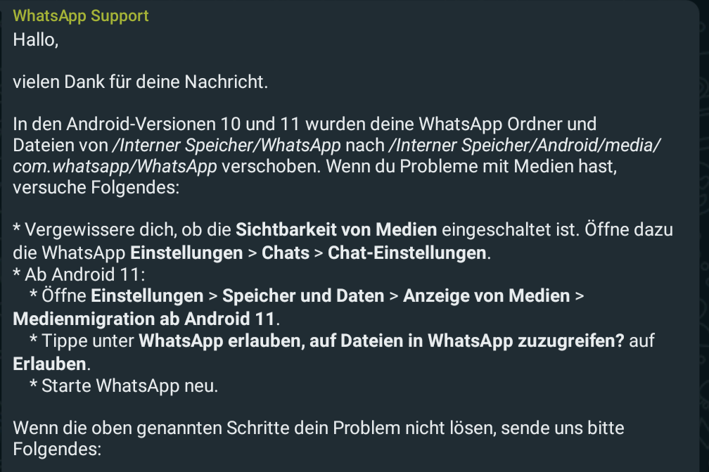

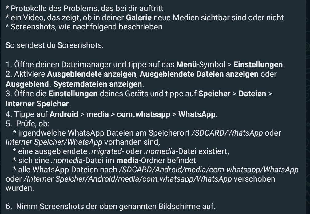

Ich hatte mal parallel den Whatsapp-Support kontaktiert. Die haben mir das geantwortet:
Der Ordner Whatsapp befindet isch bei mir unter Interner Speicher. In dem genannten Pfad
..... media/com.whatsapp/ befindet sich kein Ordner Whatsapp

So, ich habe es nach vielem Probieren hinbekommen. Zuerst habe ich mal die verknüpften Geräte entfernt und auf einem Handy Whatsapp installiert. Es hat die Datensicherung vom 23.05. gefunden, aber die Chats danach waren natürlich weg. Also die Installation auf dem Chromebook wieder aktiviert. Hier waren alle Chats wieder da. Ausgehend von der Anleitung, die der Support mir geschickt hatte, habe ich mir die Installationen auf dem Handy und auf dem Chromebook angeschaut. Dabei habe ich festgestellt, dass der Speicherpfad auf dem Handy
Interner Speicher/Android/media/com.whatsapp/Whatsapp ist, auf dem Chromebook aber Interner Speicher/Whatsapp. Der Pfad Interner Speicher/Android/media/com.whatsapp/ war leer.
Das deckt sich mit der Info des Supports. Ich habe dann versucht, den Ordner Whatsapp nach Interner Speicher/Android/media/com.whatsapp zu verschieben. Das hat aber nicht geklappt, da dieses Verzeichnis anscheinend schreibgeschützt ist. Der nächste Versuch: Whatsapp/EInstellungen/Speicher und Daten/Medienmigration ab Android 11. Hier habe ich den bestehenden Ordner ausgewählt und den Zugriff erlaubt.
Allerdings hat dies keine Änderung der Problems gebracht. Danach habe ich über dieses Menü den Pfad zu Android/media/com.whatsapp ausgewählt und wieder den Speicherzugriff erlaubt. Nach dem Neustart gro0e Überraschung: in dem bisher leeren Ordner war die komplette Whatsapp-Verzeichnisstruktur angelegt!
Sofort den Download und das Backup getestet: beides funktioniert wieder!!.
Danach musste nur noch der gesamte Inhalt des alten Whatsapp-Ordners in das neue Verzeichnis kopiert werden, das nun nicht mehr schreibgeschützt ist.
