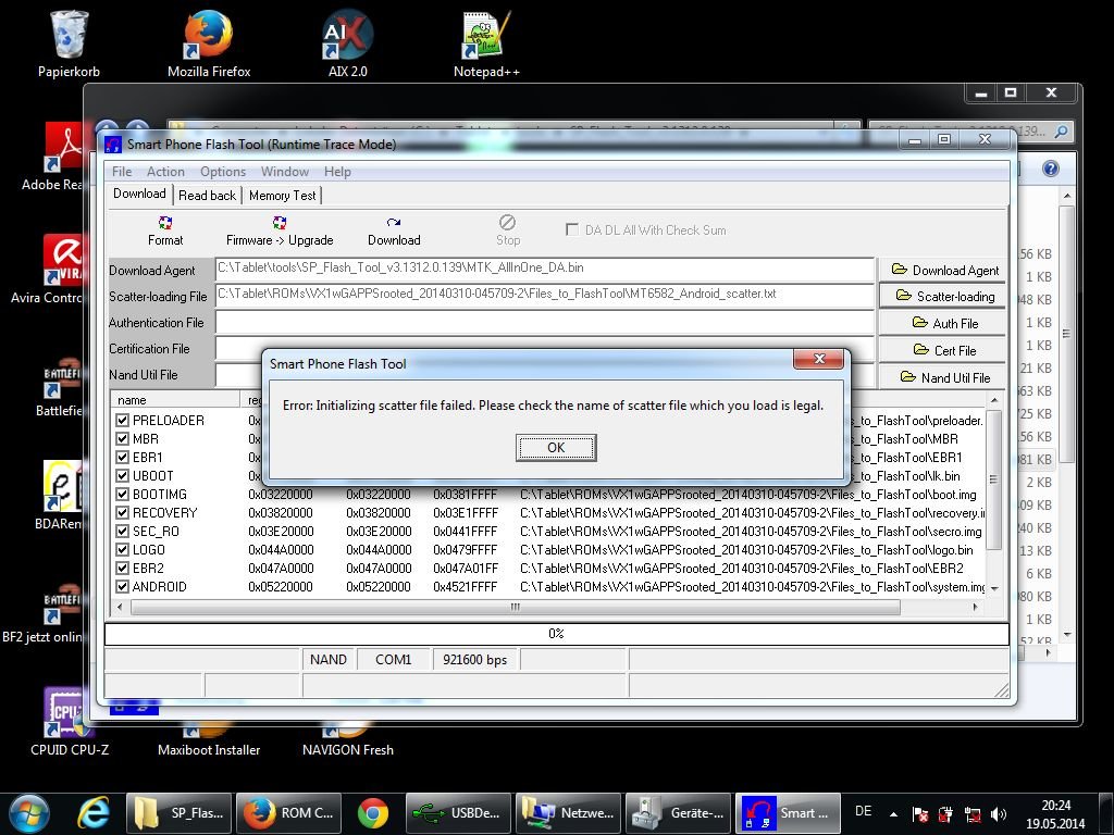

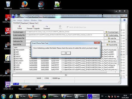

erstmal Danke an Stephanowitsch! Hab mir Dein Rom runtergeladen.
Leider hab ich noch Probleme mit dem Flashtool.:sad: Ich verwende V3.13 aus deinem Threat und bekomme immer eine Fehlermeldung (Inizialising scatter file failed. Please check name of scatter file... ). Komisch. Ich hab keine Chinazeichen oder sonstwas im Pfad. Das ganze auf dem 2. Laptop installiert ... geht nicht. !?
Hat jemand eine Idee was das sein kann?
Danke
Versuchs mal mit Ausführen als Admin.
