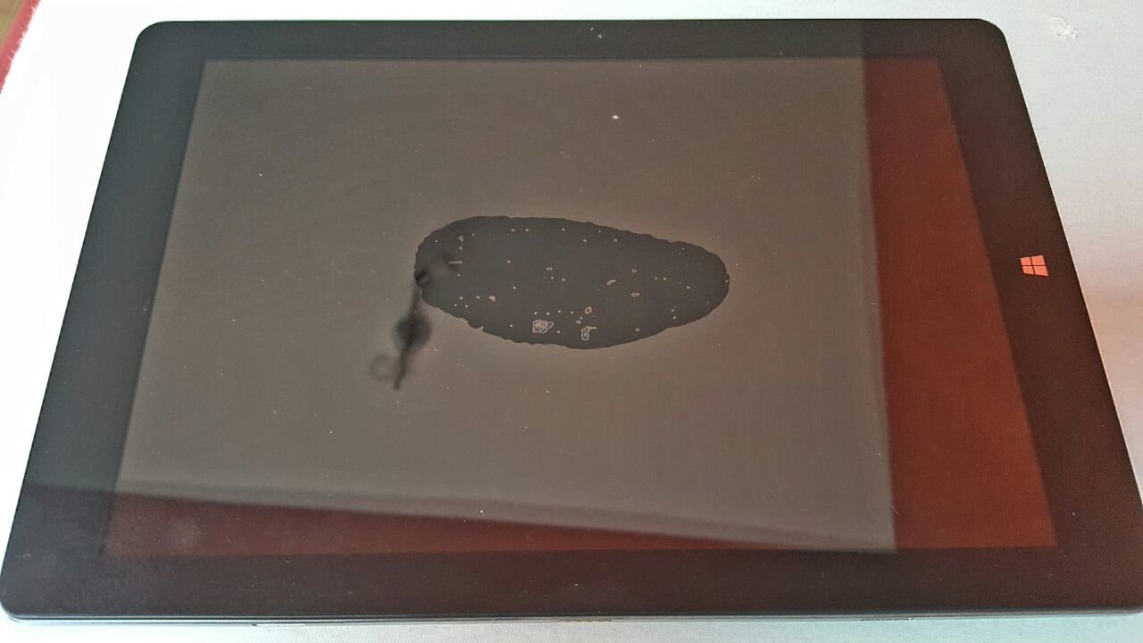

Hallo, heute kam mein Chuwi Hi10 Plus. Nach dem Abziehen der ersten Folie und der zweiten Folie blieb der Fleck, der auf dem Foto ist und ich eigentlich zuvor als Folienfehler/Luftblasen sah, immer noch drauf. Wenn da nicht nich noch eine dritte Schicht, scheint dies unter dem Display zu sein. Gibt es eine Chance, das zu beheben?
Habe mit dem zuständigen Support in China nicht so gute Erfahrungen gemacht, mein vorheriges Onda V80 Plus hatte einen Akkufehler und man bat mir nur eine Teilrückzahlung des Kaufpreises an (30 €) oder ich sollte auf eigene Kosten das Gerät einschicken, was nach meinen ersten Rechchen ca. 45 € ausmachen würde, beides nicht tragbar.
Habe dann die 30 €angenommen und wollte eigentlich nicht mehr bestellen dort, aber ihr wisst ja, wie das ist mit der Sucht. Möchte mir nur gerne vorher eure Ratschläge anhören, bevor ich mich wieder mit dem Support rumschlagen muss, vielen Dank.

Hallo, ich habe mein Chuwi Hi10 Plus seit ein paar Monaten. Aber vor ein paar Tagen ist bei mir auch ein solcher Fleck erschienen. Jetzt überlege ich gerade, was ich tun soll/ kann. Ich würde mich über Vor- und Ratschläge auch freuen.
Hey, solch einen Fleck hatte ich mal in einem Video von TT gesehen. In diesem geht es zwar um ein anderes Gerät aber das Problem scheint das selbe zu sein:
Reaktionen: Mythology
Hey danke für den Hinweis, der Support in China hatte mir für diesen Fehler 30 € Gutschrift angeboten, ich habe das angenommen und eine ähnliche Theorie wie in dem Video gehabt und bin ähnlich vorgegangen und auch das Ergebnis war danach einwandfrei, denke, da wird beim Transport etwas schwer draufgedrückt haben.
Danke für eure Hilfe!
Inzwischen ist der Fleck aber von selber verschwunden! :biggrin:
Hallo Leute,
hier mal eine Antwort meinerseits zu den Flecken: das Phänomen hatte ich auch schon öfter mal - meistens dann wenn das Display dauerhaften druck auf die Scheibe bekommt dann klebt die scheibe auf dem display. Dies kann man mit einem Saugnapf wieder beheben-> Saugnapf auf die Stelle ansaugen und dann vorsichtig die scheibe vom display lösen und evtl kurz noch festhalten da manchmal die scheibe wieder direkt drauf klebt.:thumbup:
