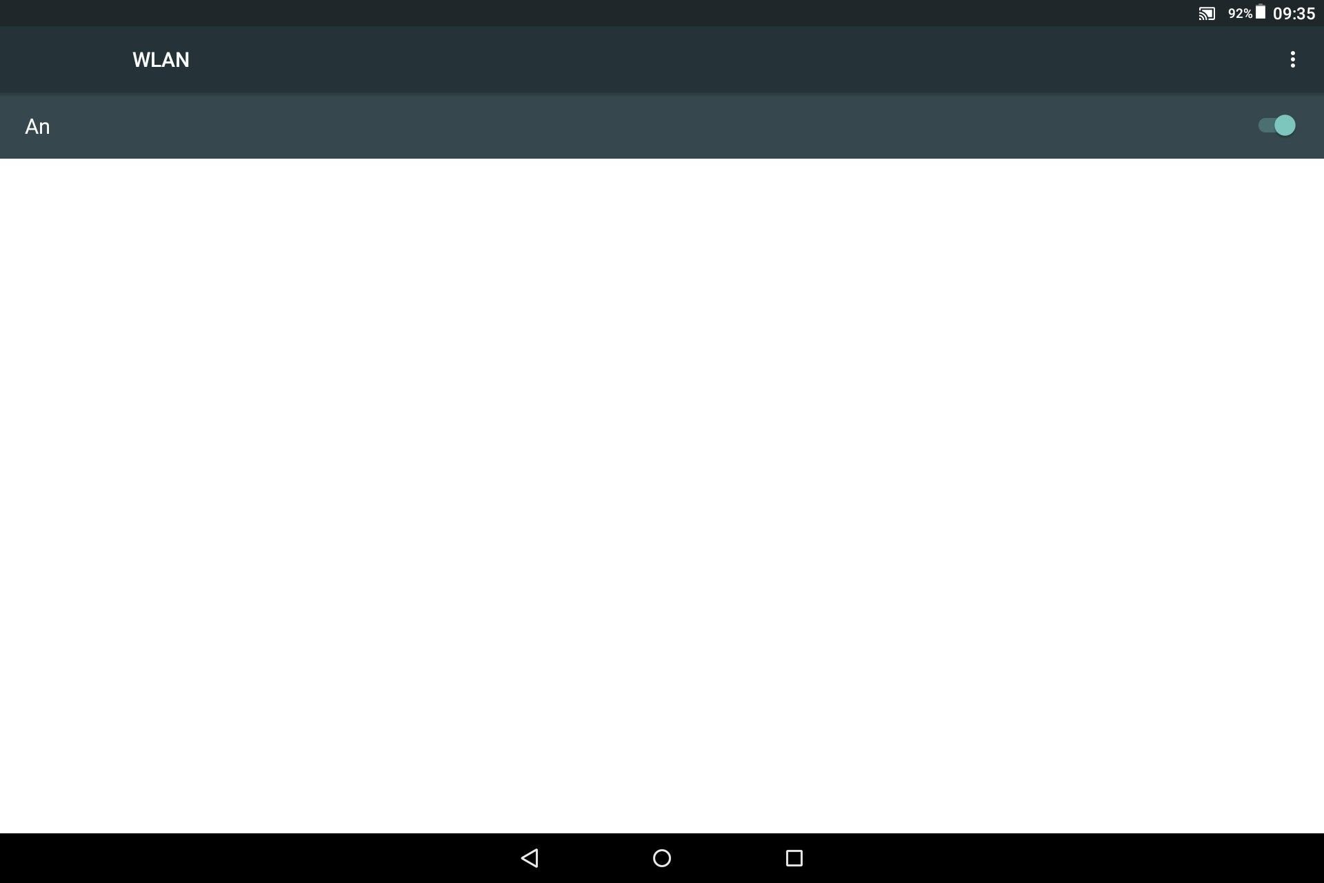

Die Verbindung wird nach kurzer Zeit getrennt, dann ist die Liste der APs auch leer und es hilft ein Neustart.

Edit: so schaut das verfügbare WLAN-APs-Fenster aus, wenn nichts mehr geht, obwohl es hier im Haus massig WLAN-APs gibt:

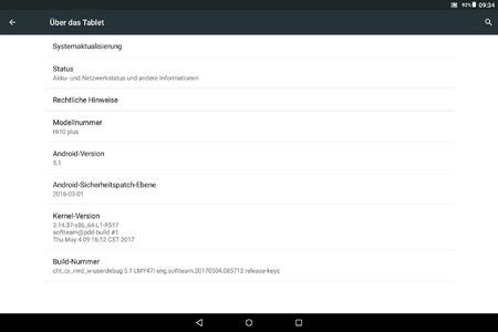

hier ein Screenshot meiner Geräte Info:
