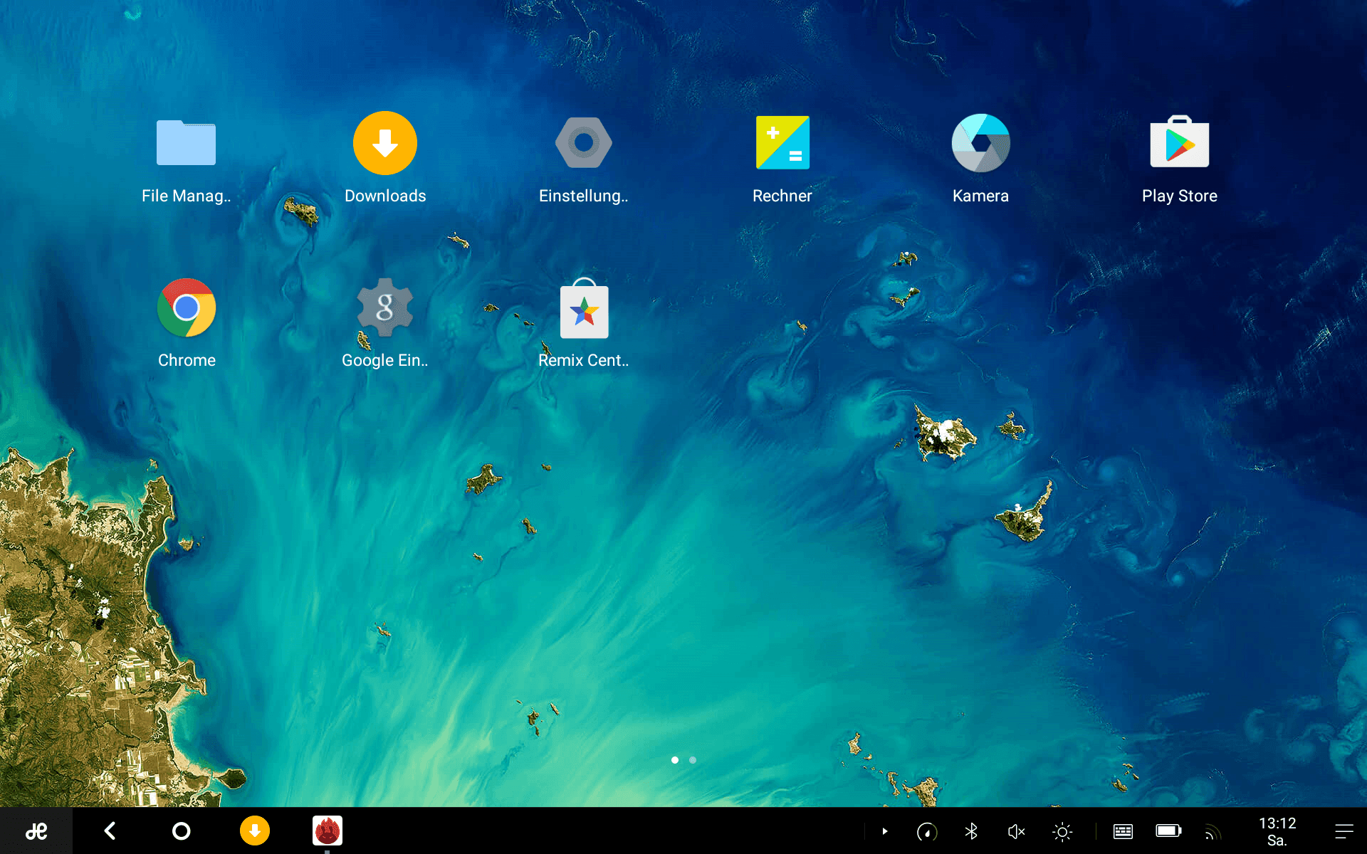

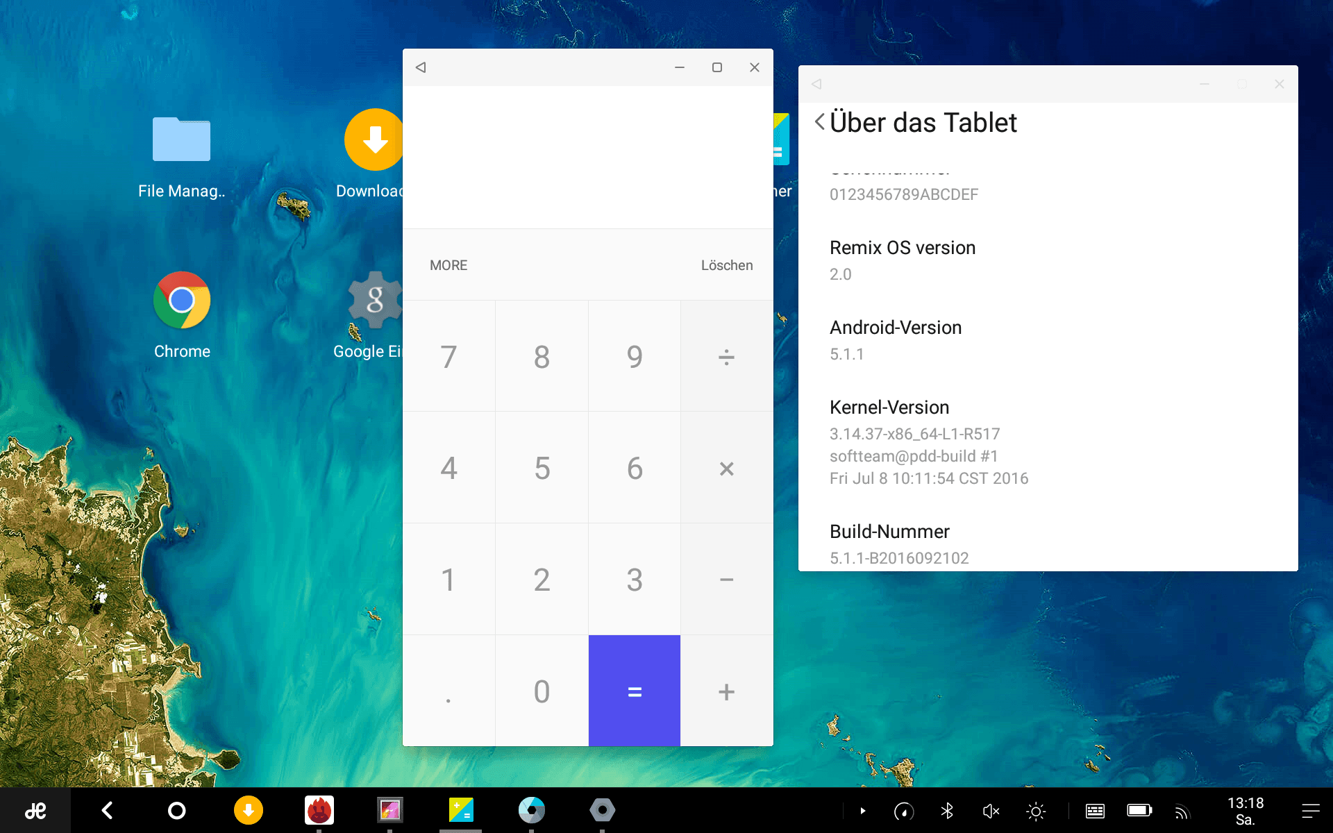

Bilder vom ROM

Zuerst war ich skeptisch, weil ich dachte die Windows ähnliche Oberfläche wäre nichts für kleine Displays, aber jetzt finde ich, ist es eine Klasse Alternative für Windows und Stock-Android, spiel mit dem Gedanken, Windows runter zu schmeißen und nur Remix zunutzen.
Also ich hatte das ROM mal ausprobiert aber nach wenigen Stunden wieder auf Stock zurückgeflasht. Kann mich mit Remix OS nicht anfreunden, das wirkt für mich eher für Laptops gedacht.
Ja, Remix ist ja für Desktops und Notebooks gedacht, genau wie Windows, bei mir bleibt es drauf, nennt sich Geschmacks Sache :)
Ich finde es ersetzt 2 Betriebssysteme, die unglaubliche Vielfalt an Androidapps und Büro feeling in einem.
