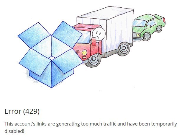

Pffff,
gibt es noch einen Download-Link der noch on ist?
Frank
immer wieder mal reinschauen, Dropbox deaktiviert bei zu vielen Zugriffen die Downloads, werden nach einiger Zeit aber wieder freigegeben

Gibt es einen alternativen "sicheren" download?
Dieser Service hat mal eine glatte sechs verdient ....
Gesten hat der Download funktioniert und heute morgen auch
Jetzt nicht mehr ;)
Vielen Dank!

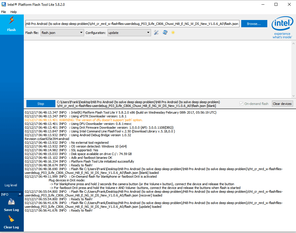

Hui,
ich habe mit dem TWRP mal geflasht und schnell, aber zu spät, jenen Fehler erkannt. Hierfür schein man das Flshtool bei den Intelkisten nutzen zu müssen. Ein Boot mit Android ist zumindest nicht mehr möglich. Durch das Intel Flashtool komme ich scheinbar nicht mehr ran. DNX fastboot ist durch die drei Tasten aktiviert - der flashvorgang will nur nicht starten.
Frank
Du hast vermutlich im Intel Tool "Flash no-erase-all" ausgewählt, das geht vermutlich aber nicht da Du die Partitionen zerschossen hast.(Vermute ich mal , war bei mir so.)
Versuch mal "Flash" dann wird neu Partitioniert, allerdings ist Windows dann weg und du must das neu aufspielen.
tki
Hi tki ;)
Herzlichen Dank!
Ich hatte versucht über recovery via TWRP zu flashen in einem Anfall von Leere. Das hat natürlich dazu geführt, dass der Droidenbereich, wie die recovery partition erlegt sind.
Mit dem Intel tool komme ich nicht weiter. Das tool läuft, scheinbar aber findet wenig Kommunikation mit dem tablet statt. Jenes versetze ich mit dem Griff Vol+, -, power in den DNX fastboot mode und der flash buttom bewirkt nix. Beim Häckchen ondemand flash kommt da auch nix.
Generell interessiert mich die Windows partition nicht. So gesehen hatte ich schon beide Varianten probiert. Wunsch wäre sogar glatt das Ding als reines Android Gerät nutzen zu können mit "vollem" Speicher.
Noch funktioniert die Windows Partition :)
Die Kollegen mögen sich wohl nicht unterhalten. Windows10 ist vermutlich in diesem Kontext nicht das Problem und auch der Port scheint Treiberseits auf Sendung zu sein.
