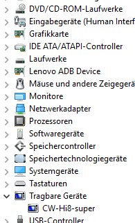

Danke für den Tip! Bin jedoch trotzdem immer noch nicht zum Erfolg gekommen. Habe erst über Systemsteuerung die bisherigen Treiberinstallationen gelöscht, dann den ADB-Treiber 1.4.3 installiert. Nach der Installation und dem Anschließen des Chuwi Hi8 sind im Geräte-Manager 2 neue Geräte zu sehen. Zum einem : Tragbare Geräte -> Chuwi Hi8 - hier ist alles in Ordnung. Als zweites unter: Andere Geräte -> MTP - hier liegt ein Treiberproblem vor, welches auch nicht mit der automatischen Treiberaktualisierung behoben werden kann.

Auch auf zwei anderen Windows 10 Computern die gleichen Treiberprobleme. Unter andere Geräte steht mal "MTP" oder "Android-ADB" - jedoch immer mit Treiberproblem...
Also wenn ich es unter Android an den PC hänge wird folgendes im Gerätemanager angezeigt.
Vielleicht mal die Treibersignierung unter Windows 10 abschalten.

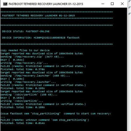

Das Recovery sieht so aus, einfach nach Eingabe von T3 abwarten bis das erscheint.
Vielen Dank!
Entschudige bitte die Latenz. Ich habe wohl einige Fehler bei der Installation und bekomme ein andres boot Menü mit den gewöhnlichen Optionen - halt ohne die Möglichkeit eine bestimmte Datei zu flashen. Ich werde mal ein Bild editieren in Kürze.
Frank
