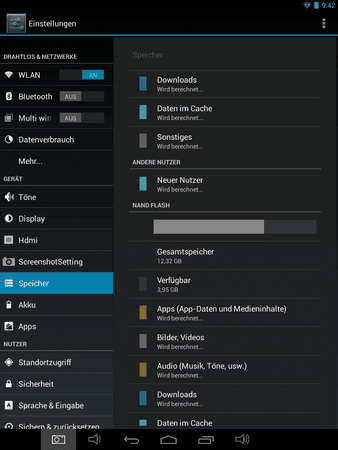

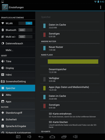

Hallo liebe Community.
Ich habe wieder mal ein Problem mit meinem Chuwi V88.
In letzter Zeit meckert es, dass es keine Apps mehr installieren kann, da der interne Speicher voll sein soll.
Dem ist aber nicht so: 4GB sind noch frei.
Vielleicht liegt es an App2SD.
Kennt noch einer das Problem, bzw weiß jemand eine Lösung?
Siehe Anhang

Danke für die allseits bekannten Informationen, aber ich glaube meine angehangenen Screenshots machen deutlich, um welche Art von Speicher sich mein Beitrag dreht.
Scheinbar kommt das gerät mit dem auseinander halten vom internen Speicher und dem SD-Speicher nicht zurecht. Meine Apps belegen laut Settings App mehr Platz als ich habe, obwohl sogar noch 4GB frei sind

Ist echt sehr seltsam. Bei Dir fehlt der komplette Eintrag zum internen Speicher, bzw. der scheint irgendwie mit dem Benutzerspeicher zusammenzufallen...
Welche FW ist das? Sieht nach OMA aus, oder? Die mountet ja normalerweise 2GB vom NAND-Speicher als Internen Speicher, so dass man hinterher 4GB hat... evtl. ist da irgendwas bei schiefgelaufen??
