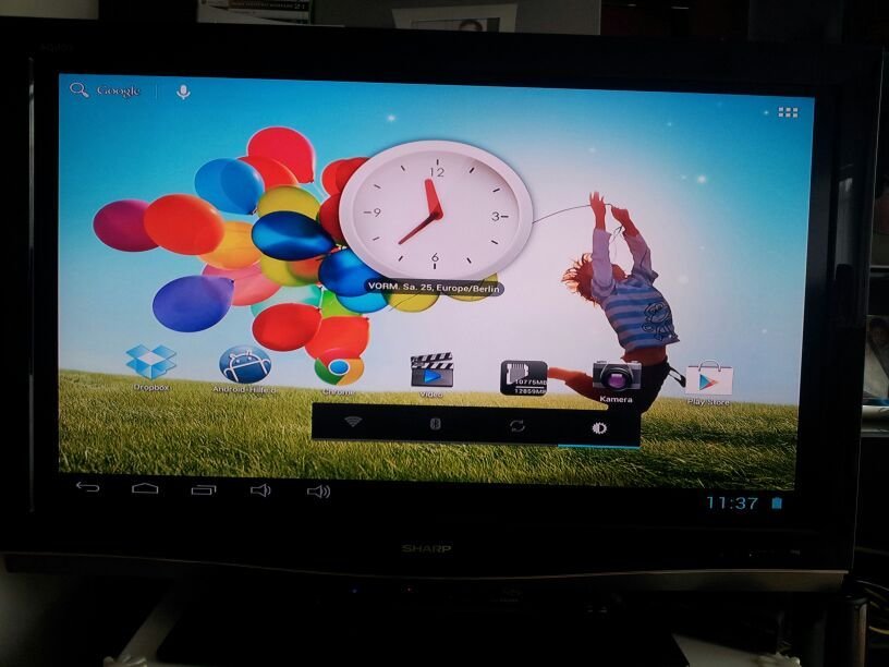

kann mal jemand, der das V88 schön besitzt, etwas zu dem Problem mit dem verzerrten 16:9 Bild sagen, das über Hdmi auf den Fernseher gezogen wird? Ist das Bild auf TV dann wirklich verzerrt, kann man da was machen???
Dann hier nochmal meine Frage. Filme per Hdmi in 16:9 auf dem TV...ist die Darstellung nun verzerrt oder nicht???
Hier hab ich mal für dich was getestet!
Gesendet von meinem GT-N7000 mit der Android-Hilfe.de App
Reaktionen: Tabletlaie
@mula...danke dir....sieht aus als wäre das Bild etwas in die Breite gezogen....also leicht verzerrt. Oder täuscht das?
Jep, die Uhr sollte eigentlich rund sein. Hab jetzt noch einen Fehler bei Youtube per HDMI gefunden, wenn ich z.B. über HDMI auf YoUTube gehe dann wird zwar das Video angezeit aber ich kanns nicht auf Fullscreen stellen wenn ich aber das HDMI Kabel raus ziehe und es am Tab auf Fullscreen stelle und erst danach das HDMI Kabel anschliesse dann geht das Video auf Fullscreen. Hab auch eine andere YouTube .apk probiert aber das Resultat bleibt gleich. Das muss von Chuwi noch gefixt werden.
