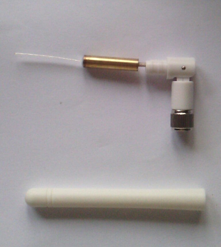

Hier hat jemand ein Loch in sein Chuwi gemacht und die Antenne verändert..
wifi distance chuwi v88 - SlateDroid.com - Page 2
Leider kann man die Bilder nur sehen wenn man angemeldet ist.
Ok, er hat einfach einen Teil unter der Antenne im Alu weggenommen und eine andersartige Platinenantenne eingebaut.
Die Fotoqualität ist grausam.
Mal schauen, wenn ich Räume in der Uni finde wo der Router zu weit weg ist und lust habe 180Eu aufs Spiel zu setzten setze ich mich nochmal 2Std dran und löte den vorderen Teil so einer Antenne ein (Rundstrahler afaik)
oder setze einfach die Originalantenne nach draussen:
Und leider sieht man auf den Bildern aufgrund der schlechten quali auch fast nix... :-(
