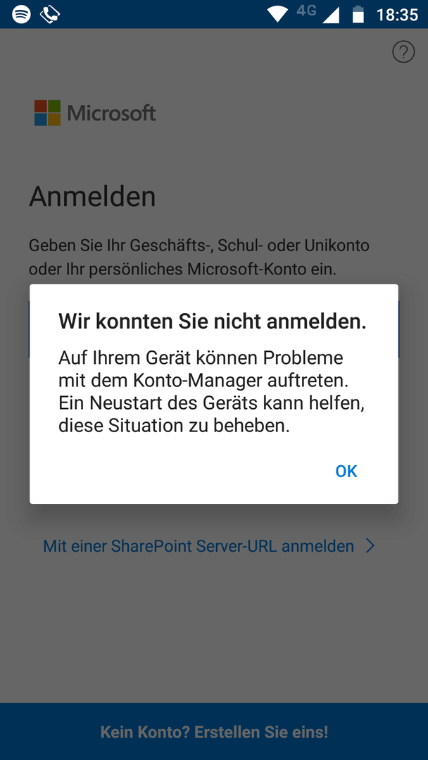

Seit einiger Zeit kann ich mmich nicht mehr mit der OneDrive-App einloggen. Bekomme die Fehlermeldung, dass es möglicherweise ein Problem mit dem Konto-Manager gibt und ein Reboot evtl. helfen kann. Leider hat ein Reboot nicht weitergeholfen. Mein Microsoft account ist eine Hotmailadresse. Sämtliche annderen MS Apps mit Login funktionieren einwandfrei. Über den Browser auf meinem Handy kann ich mich auch auf OneDrive einloggen - also kein Problem mit meinem MS account. Nur die App verlangt nach einem Login und dann kommt die Fehlermeldung "Problem mit dem Konto-Manager". Das Problem besteht vermutlich, seit dem ich die App auf die SD-Karte verschoben habe (ab Ondrive 5.9 möglich) - kann ich aber nicht genau sagen.
Habe Android 7.1.1, BuildNo NPPS26.102-49-8 und aktuellste OneDrive-App.
Wahrscheinlich hat sich das Problem ohnehin erledigt, aber falls nicht: Hast du mal alle Appdaten gelöscht, dann die App und sie mal neuinstalliert?
Hat sich leider noch nicht erledigt. Die Onedrive-App bleibt für mich unnutzbar. Irgendwie scheint das Problem am Moto G5s bzw. dem "Kontomanager" zu liegen. Die App sowie Cache-Daten habe ich schon zigmal gelöscht, Mobile neu gestartet, wieder installiert. Wahrscheinlich muss ich einen Hard-Reset machen, aber darauf habe ich keine Lust, weil natürlich großer Aufwand. Das ist mit Onedrive (noch) nicht wert.
Sehr nervig. Nun ja, du kannst ja warten bis Android 8 kommt. Da bietet sich der Hard-Reset ja an, so würde ich es zumindest machen, wenn es nicht akut ist.
Edit:
Hast du die SD Karte als einen internen Speicher formatiert? Ich habe zwar eine Karte in meinem G5, aber nicht als internen Speicher, das heißt also, wenn du die Karte problemlos entfernen kannst, könntest du auch mal OneDrive kicken, den SD Karte raustun und dann schauen, was passiert, wenn du es neu installierst. Ansonsten bleibt als letzter Strohhalm nur dich mal an den MS Support zu wenden.
Ich habe meine SD-Karte als internen Speicher konfiguriert, daher kann ich sie leider nicht so einfach entfernen.
Last but not least habe ich nun mein G5s zurückgesetzt und alles nochmal neu installiert. Ich habe dabei kein Backup aufgespielt, sondern wirklich neu installiert. Nervig und viel Arbeit aber es hat sich gelohnt. OneDrive Login funktioniert nun wieder und außerdem habe ich nicht mehr so einen hohen Stromverbrauch, d.h. der Akku hält wieder länger. Das war auch so ein komischer Effekt, dass gefühlt ständig der Akku geladen werden musste.

Ich habe das gleiche Problem - Blackberry Keyone, SD-Karte als internen Speicher eingebunden, OneDrive-App gibt folgende Fehlermeldung aus:
Wir konnten Sie nicht anmelden.
Auf Ihrem Gerät können Probleme mit dem
Konto-Manager auftreten. Ein Neustart
des Geräts kann helfen, diese Situation zu
beheben.
- die Zugangsdaten sind korrekt (wenn man ein falsches Passwort zum Benutzernamen eingibt, wird eine entsprechende (anders lautende) Fehlermeldung angezeigt)
- ein Neustart hilft nicht
- der Login über den Browser am PC ist möglich
- der Login über ein anderes Android-Gerät ist ebenfalls problemlos möglich (getestet sind Huawei P20Pro und Huawei M5Pro)
- die App wurde bereits neu installiert
- ein Zurücksetzen des Geräts ist nicht getestet
Installation auf 2tem Blackberry Keyone und Blackberry DTEK - bei beiden kann ich mich einloggen!
Ich werde mal Microsoft anschreiben - vielleicht wissen die ja woran es liegt.
