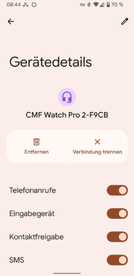

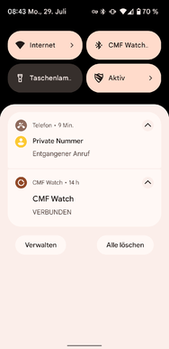

Meine Watch reagiert irgendwie gar nicht auf Anrufe. Jemand eine Idee?
Berechtigungen hat die App alle, Verbindung besteht.
Benachrichtigungen kommen alle durch.
Die Uhr muss mit dem Phone via Bluetooth verbunden sein, sonst klappt das nicht.
Anrufaudio in den BT Einstellungen auf an?
mfg
Simon
Die App hat alle Berechtigungen, wie gesagt: Benachrichtigungen kommen auch alle durch.
Die Uhr ist per BT verbunden und in den BT-Einstellungen sind auch alle Berechtigungen gesetzt.
Trotzdem reagiert die Uhr nicht auf Anrufe...
Komischerweise kann ich mit der Uhr die festgelegten Kontakte anrufen. Das funktioniert, weswegen ich denke alle Einstellungen sind richtig gesetzt.

und die Einstellung mit "Aktivieren bei anheben" wie oben beschrieben hast Du auch eingestellt ?
@sandersz Jep. Funktioniert auch, aber bei Anrufen vibriert die Uhr weder, noch zeigt sie irgendetwas an.
Ich habe sie auch schon zurückgesetzt und neu verbunden.
EDIT: 🤦‍♂️
Jetzt geht es. Das hier war die Lösung! Ich hatte den Punkt anders interpretiert, nämlich dass bei verpassten Anrufen dann nach einer gewissen Zeit eine Vibration erfolgt...
