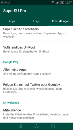

Jetzt wo ich Root habe würde ich gerne wissen wie man die Firmware aktualisieren kann. Cube T8 sagt mir das eine neue Firmware verfügbar ist, kann aber nicht installiert werden wegen Root. Welch Möglichkeiten habe ich zur Aktualisierung ohne Root zu verlieren. Meinejetzige Version ist V1. 0_20151004.
Welche Rootmethode hast Du denn genutzt? Kingroot/Kingoroot oder ein Custom Recovery und SuperSu?
Im ersten Fall kann ich Dir nicht so recht weiterhelfen, im zweiten Fall solltest Du aus der SuperSu App ein Unroot anstoßen, per SP Flash Tool ein Stock Recovery aufspielen, dann das Upgrade vornehmen (danach müsstest Du erneut Root per Custom Recovery einspielen). Klingt mühsam, dauert aber nur ein paar Minuten.
Methode 2 von Dir im Thread 2 habe ich gewält.Wie meinst du dass mit Unroot anstoßen.
In den Einstellungen SupeSU-App gibt es einen entsprechenden Menppunkt:

Habe alles hinbekommen! Wie Du schon sagtest ,(klingt mühsam, dauert aber nur ein paar Minuten.) nur das Denken hat etwas länger gedauert.Wenn ich von
V 1.0-20151004 auf V1.0.20151215 update gibt es kein Problem, aber wenn ich auf die dritte Version update 1.1-20151224 bekomme ich wieder das Problem mit der Grafikkarte wo nur Streifen, auf dass Display sind. Werde mal an den Verkäufer schreiben wie er sich dass vorstellt oder welche Lösung es da gibt.Habe wieder alles zurück geflasht mit Root und einer Aktualisierung.auf V1.0.20151215 vorgenommen.
