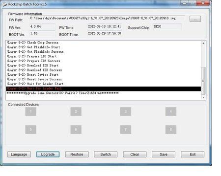

ich habe zwar das Image update.img bereits auf mein 16 GB SD-Card aufgespielt und das popup-menu beim Start meines U30GT-H mit der update Aufforderung schon gesehen, aber ich bin mir unsicher, ob das Update von der aktuellen Version 1.07 gelingt. Vor 5 Wochen versuchte ich mit dem RK-Batch-Tool auf Version 1.07 upzugraden, was jedoch schief ging, da das Programm mit der Meldung "Wait for Loader Fail" stehen blieb. Leider habe ich noch keine Erklärung für dieses Fehlverhalten im Internet gefunden, obwohl mindensten 2 weitere User über diese Fehlermeldung im Internet berichteten. Kann mir irgendjemand dieses Verhalten erklären oder muß ich einfach ohne Hintergrundwissen nun ein Firmwareupdate über die SD-Karte versuchen.
Vielen Dank für jeglichen Hinweis im Voraus
hennesk
hennesk
Hallo
Normalerweise sollte es kein Problem sein von 1.07 auf 1.10 via SD Karte zu aktualisieren.
Gruß Bernd

Boah, ich habs nu mit Trick 17 versucht und die Kabel einfach mal an nen anderen USB Anschluß gestöpselt und den Treiber nochmal installiert &
schau ma einer guck hat das Rktool die Tablette geschluckt -
nach n bissl gelben geblinker und n paar Zeilen kam dann n roter Eintrag den ich aber net so schnell lesen konnte & dann update failed.
Nun will das Teil auch mit V+ Power hochfahren - die chin. Bootanimation läuft, dann erscheint der Androide und kippt mit offener Bauchklappe mit rotem Warndreieck um :( (Brick denk ich???)
is da noch was zu machen?? oder is die Tablette nu Schrott??
Hallo
Hast Du "Update" oder "Restore" gedrückt?
Gruß Bernd
hier gibt es noch einen Hinweis, wie man beim liegenden Android Männchen und rotem Ausrufezeichen noch in den Recovery Modus kommt:
Upgrade Instructions for Cube U30GT
Viel Erfolg
hennesk
Reaktionen: tiger111
superseven77 schrieb:
Hallo
Gruß Bernd
hab "Update" gedrückt

bin jetzt nach x Versuchen im Android System Recovery 3e gelandet, welche FW kann ich nun über "apply update from external storage" flashen??
weil bei allen roms die ich gefunden hab sollen die über das rktool geflasht werden, hab jetzt allerdings net so viel Vertrauen zu meinen Kabelnund zu dem update.img auch net nach dem gestrigen Schock
hat schon einer übers System Recovery geflasht, wenn ja welches rom & vielleicht n link zu dem rom, wär nice
zumindest bin ich wieder vorsichtig optimistisch, das das Teil noch zu retten is
Hallo
Nimm die hier verlinkte 1.10 Firmware.....Link hatte jemand geposted.....eine Seite vorher.
Entpacken und auf ne SD (Update.IMG) kopieren.
Wieder ins Recovery und dann das Image auswählen.
Geduld haben......hoffe es klappt.
Gruß Bernd
