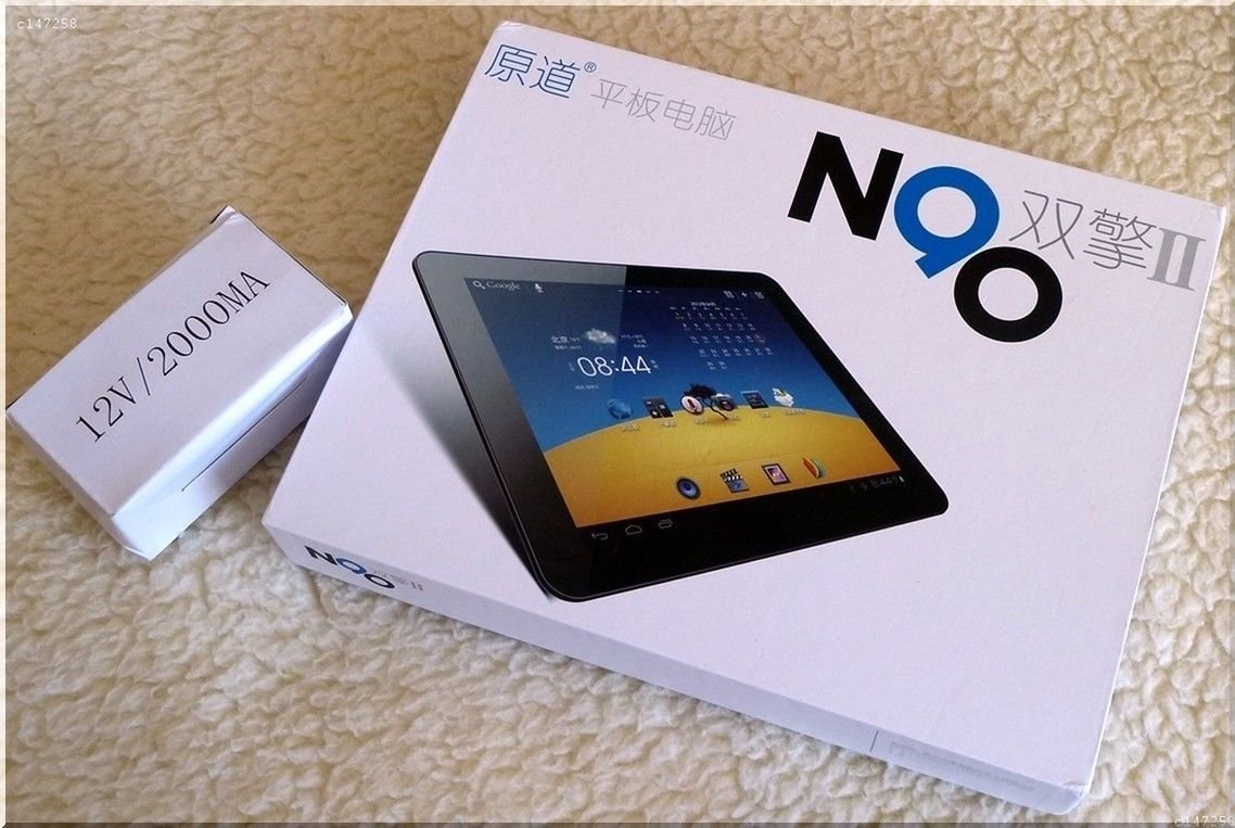

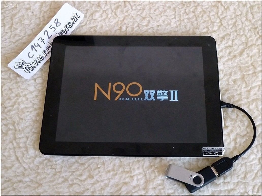

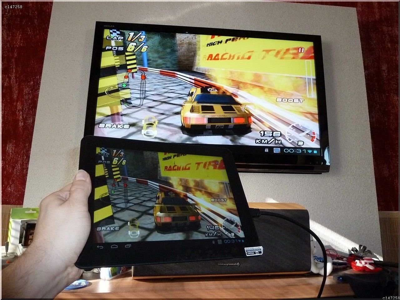

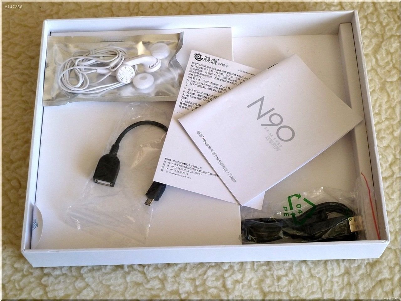

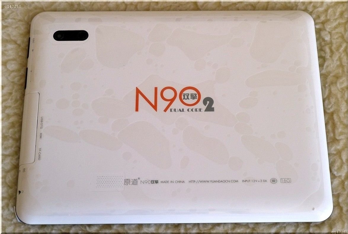

Anbei nun ein paar Bilder:
(siehe Anhang oder Link)
https://www.dropbox.com/gallery/13531935/2/MID/WindowN90Dual?h=4c2339

Das Gerät ist bis auf die Rückseite (= Plastik) und der komischen Plastikklappe gut verarbeitet. Die maximale Bildschirmhelligkeit, kann man, denke ich gut mit dem Sanei N10 vergleichen und auch die Dicke kommt auf die gleichen Maße.
Durch die Dual Core CPU merkt man einen deutlichen Unterschied bei den Benchmarks und vor allem beim Surfen im WWW. Dies sollten die Youtubevideos zeigen, wobei es etwas schwer, die Webseitenaufrufe zum gleichen Zeitpunkt zu machen.
2160p (zumindest die Datei) kann der Player oder das Gerät nicht wiedergeben, wobei gerade bei Allwinner Geräten mit solchen Merkmalen herumgepriesen wird. Als weiteren negativen Punkt ist mir die "etwas" schlechte Verarbeitung des Plastikcovers aufgefallen, wobei dies auch beim Sanei N10 oder N90 ähnlich sein wird: drückt man etwas zu fest auf die Rückseite, so scheint sieht man dies am Touchscreen. Bei einem Metalbackcover (ala Sanei N83 oder andere OEM Tablets) wäre sowas nicht passiert.

- absoluter Negativpunkt: die Ausgabe per HDMI! -- das Tablet läuft ja wie bereits angesprochen sehr flüssig - klemmt man jedoch ein HDMI an, merkt man bereits, dass das gesamte Tablet langsamer wirkt, ruckelig, sehr behäbig... 3D-Spiele scheinen davon ausgenommen, da hier die GPU 100% verrichtet - dies ist rein für die UI allerdings nicht möglich.. auch Videos werden ruckelig ausgegeben - daher ist der HDMI-Ausgang aus meiner Sicht so nicht wirklich schön nutzbar - mag auch daran liegen, dass sich nicht, wie bei vielen anderen Tablet, der Screen des Tabs abschaltet, wenn die Ausgabe per HDMI erfolgt, vllt. schafft die CPU dies einfach nicht... außerdem wird 4:3 auch an den TV weitergereicht, wodurch das Bild wiederum gequetscht wird - ebenfalls suboptimal...
