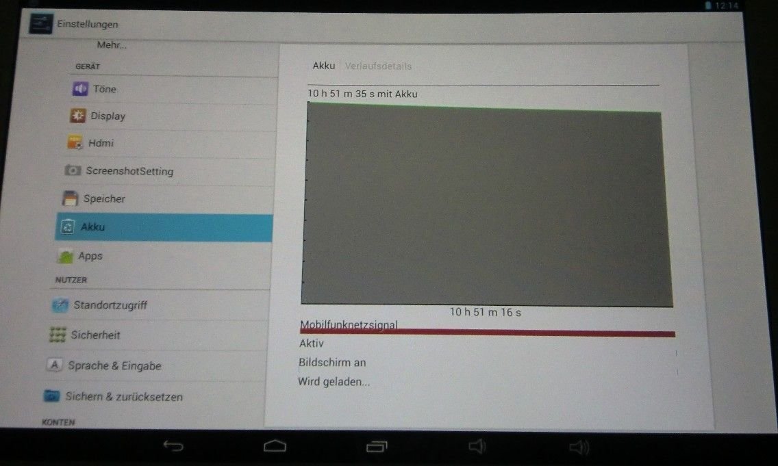

ich hab s ja auf Werkseinstellung zurückgesetzt also ist nur noch das chinesische Zeug drauf sonst war W-lan aus und Mobilfunk eigentlich auch.
Nur der Balken Mobilfunk ist immer rot siehe Bild ich weiß jetzt nicht ob das bedeutet kein Mobilfunk verfügbar oder ob das Gerät immer Netz sucht.
Ich hatte es auch schon mit CPU-spy, DU Battery Saver, und deep sleep Battery saver versucht aber alles ohne Ergebnis. Früh war der Akku immer leer.

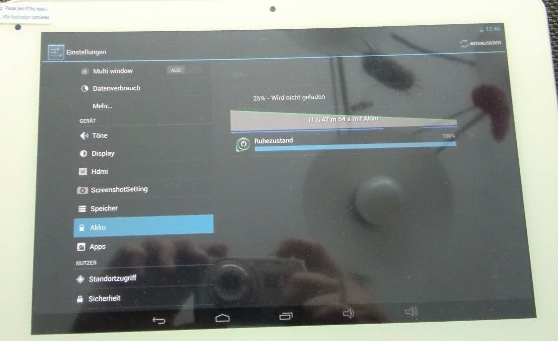

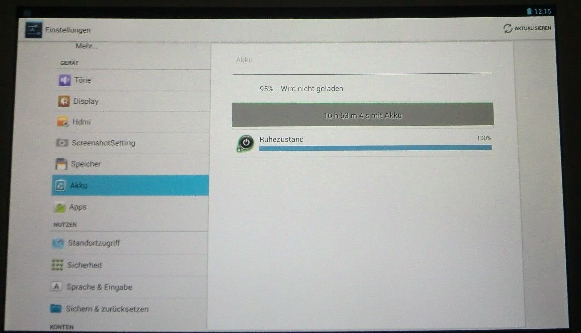

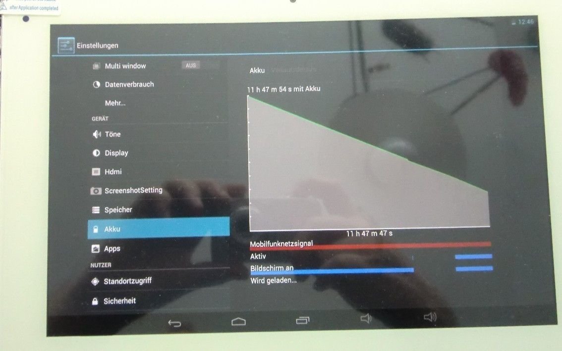

Habe alles deaktiviert was ich gefunden habe.Das Gerät über Nacht geladen.
Aber leider heute das gleiche Ergebnis 40% Akku in 8 Stunden standby weg.
Wer ist jetzt der Verbraucher, der am meisten Akku zieht?
Der ursprüngliche Beitrag von 20:24 Uhr wurde um 20:25 Uhr ergänzt:
Wieder Mobilfunknetzbetrieb?
ich hab s mit dem UMTS Stick versucht da wird der Balken Mobilfunk grün also zeigt das vielleicht nur das keine Verbindung verfügbar ist.
Irgendwie ist es der Ruhezustand selber der den Strom zieht. sonst hab ich ja alles deaktiviert.
vielleicht ist es ja der Prozessor oder die Grafik die den Strom zieht die gehen vielleicht nicht in Ruhe. oder irgendein Kontakt der falsch anliegt.
