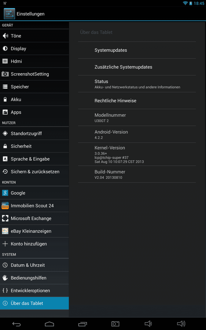

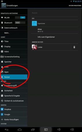

bei mir sieht das so aus.
Dann musst Du die Datei wie von mir beschrieben ändern
