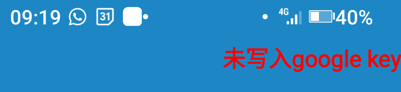

heute morgen kam an meinem CUBOT X70 kurz der CUBOT-Bootbildschirm. Danach hatte ich oben rechts den Schriftzug "google key" mit chinesischen Schriftzeichen vorn. Das heißt wohl "google-key nicht geschrieben". Mit einem Neustart geht das nicht weg, auch nicht mit einem anderen Launcher. Die Schrift ist da bei allen Apps.
Was ist das, und wie bekomme ich das weg?
Firmware ist CUBOT_X70_D061C_V30_20240815

Versuche mal den Speicher zu Löschen und Neustart
Welchen Speicher? Alles?
Caches etc. habe ich bereits mit SD MAID SE gelöscht.
Der CUBOT-Support hat sehr schnell geantwortet. Ich soll IMEI und google-Key mit dem SN-writer neu schreiben. Der erste Versuch ist fehlgeschlagen weil die Software wohl mein Handy nicht gefunden hat, ich denke das ist eine Treibersache. Heute Abend kommt der nächste Versuch.
Dear Customer,
Thank you for contacting us.
The Google key is lost, you need to rewrite it.
Please folow the steps in the link to rewrite it:
28.98 MB file on MEGA
Kind regards.

Ich habe dieses Handy nicht, aber es sieht laut Beschreibung ziemlich simpel aus.
Disclaimer: Keine Gewähr für Schäden usw... ihr seid selbst verantwortlich für alles, was ihr tut.
Ihr braucht einen PC mit Windows, ein normales USB-Datenkabel, die Software und eure IMEIs (die bekommt ihr mit *#06# 'anrufen' heraus).
Das Telefon erst mit dem PC verbinden, wenn die Anleitung es sagt... nicht vorher!
Das komplette ZIP-Archiv muss auf dem PC in ein beliebiges Verzeichnis entpackt werden.
Ein Verzeichnis des ausgepackten Archivs muss umbenannt werden, um einer Fehlermeldung aus dem Weg zu gehen: X70_SN_Writer_Tool_exe_v1.2020.0.0-415(导出CSR)
Löscht im Verzeichnisnamen alles hinter -415 (die chinesischen Zeichen).
Dann sucht ihr im Unterverzeichnis X70_SN_Writer_Tool_exe_v1.2020.0.0-415 \ SN_Writer_Tool_exe_v1.2020.0.0-415 die SN_Writer.exe und startet sie (Doppelklick)
In dem Fenster des SN_Writers spielt sich laut Anleitung alles ab:
  • Sicherstellen, dass im Menü "Option" der Punkt "Support TEE" angehakt ist
  • "System config"-Button anklicken
  • Mit dem Button "MD1_DB" die MDBB***-Datei aus dem ausgepackten DB FILES-Verzeichnis auswählen. In der Textbox links vom MD1_DB Button muss dann der Pfad zu der ausgewählten MDBB-Datei stehen (also nicht exakt das, was man in der Anleitung sieht)
  • Mit dem Button "AP_DB" die APDB***-Datei aus dem ausgepackten DB-FILES-Verzeichnis auswählen. Für die Textbox links des AP_DB Button gilt dasselbe wie oben
  • Die Checkboxen im "System Config"-Fenster so an- bzw. abhaken, wie im Word-Dokument abgebildet.
  • Den "Save"-Button klicken
  • Im Hauptfenster den "Start"-Button anklicken
  • Es werden nun die IMEI abgefragt, bitte gebt die IMEI ein, die ihr mit *#06# zuvor herausgefunden habt und klickt "OK"
  • Handy herunterfahren ("power off")
  • Handy mittels USB-Kabel am PC anschließen
  • Warten, bis im SN Writer "PASS" erscheint (siehe Anleitung).

Ich habe heute ein Systemupdate gemacht. Es war nur 7MB groß. Danach war die Schrift weg.
Vorher hatte ich es leider nicht wegbekommen. Hoffentlich bleibt es so.
akapuma
CUBOT_X70_D061C_V40_20250411 per OTA
