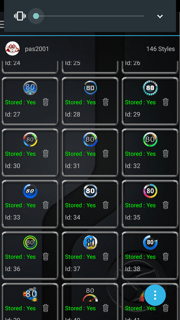

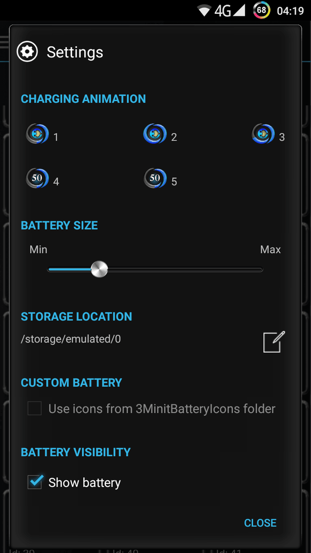

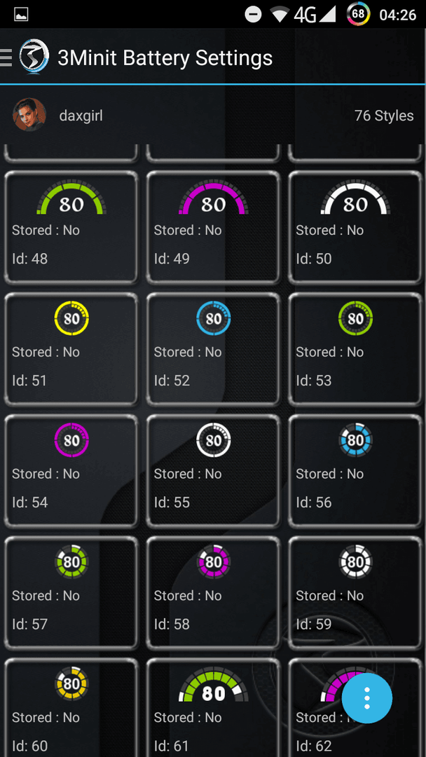

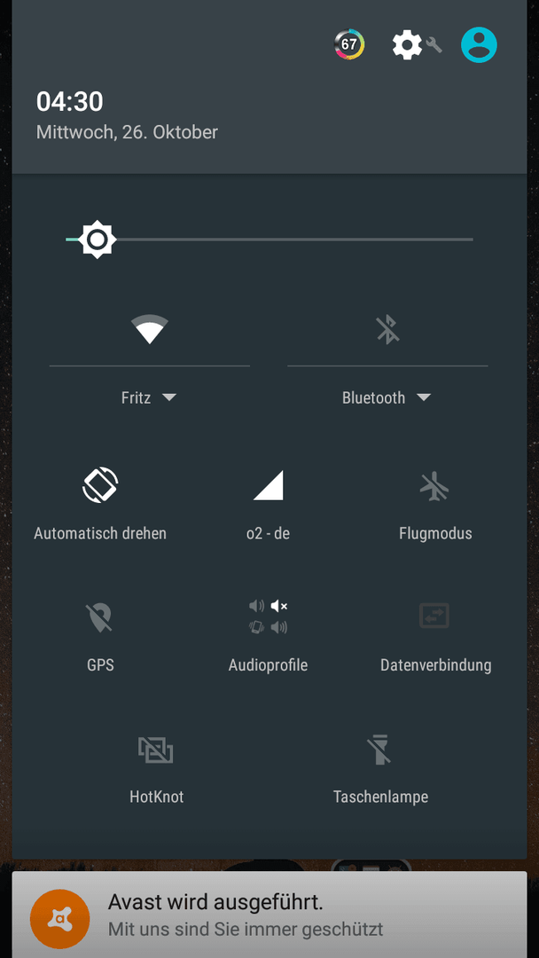

Aber jetzt, kommt der Hammer ich habe es selbst geschafft. :scared: Hat mich 35std Arbeit gekostet, weil es arg Probleme, mit der systemUI gab, und wer es gerne auf seinem Handy auch haben möchte, und sich damit auseinander setzen will, muss sich bitte genau an die Anleitung von xda halten, ich werde die benötigten Tools hier zu Verfügung stellen, und eine kleine Anleitung dazu schreiben. :flapper:
Aber erst in ein paar Tagen.
Info
Es ist, nichts für Anfänger das sage ich jetzt schon.:laugh:Hier ein paar Screenshots.
Mfg
