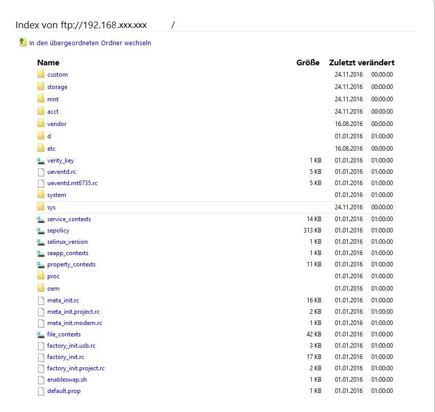

Danke für den Tip, aber ich bin wieder mal zu blöd dafür.
Habe die App geladen und mich entsprechend der Anzeige eingeloggt, aber dann bekomme ich völlig unbekannte Verzeichnisse angezeigt.

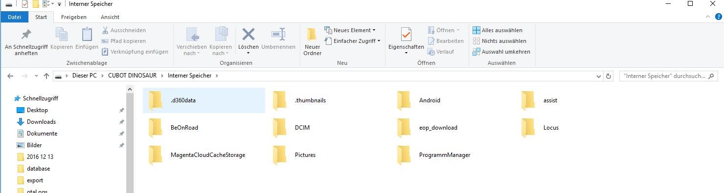

Über USB angeschlossen bekomme ich bei Auswahl des Internen Speichers aber die richtigen Verzeichnisse angezeigt. Verzeichnisse.jpg USB-Anschluss.jpg

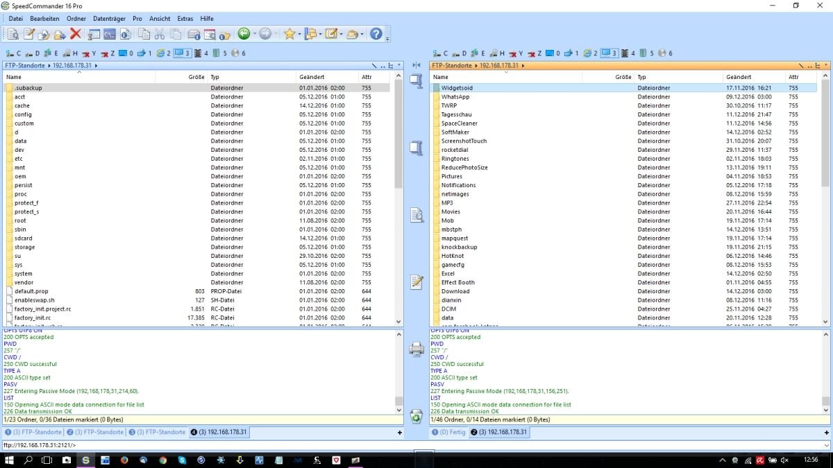

Ich benutze den SpeedCommander unter Win10 und habe in den 2 FTP-Fenstern ALLE! Dateien die sich auf dem Dino befinden... [und natürlich freien Zugriff (kopieren/verschieben/löschen) darauf]

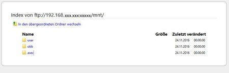

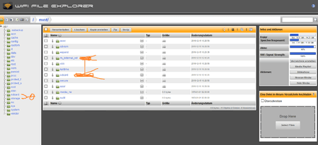

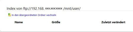

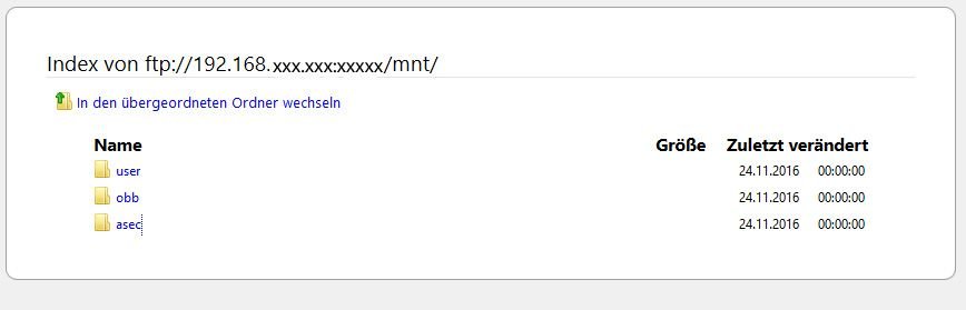

@tekilakos,
Bei mir gibt es im "mnt" keine der genannten Unterverzeichnisse sondern nur die drei (siehe Bild), die alle leer sind. Wie Beispiel user zeigt.

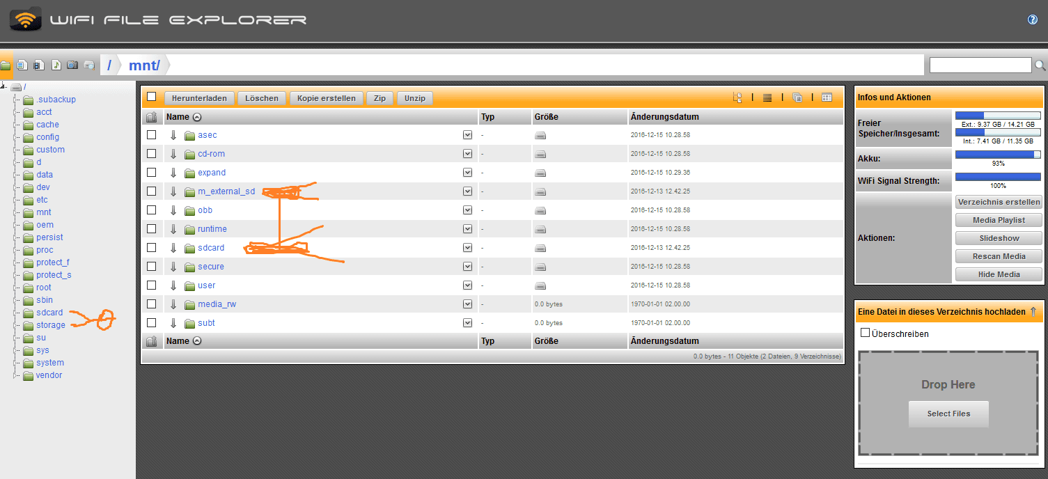

siehe unter /storage/emulated/0 ( intern )
oder auch /storage/m_external_sd ( SD )
so sieht es bei mir aus mit dem WiFi Explorer
