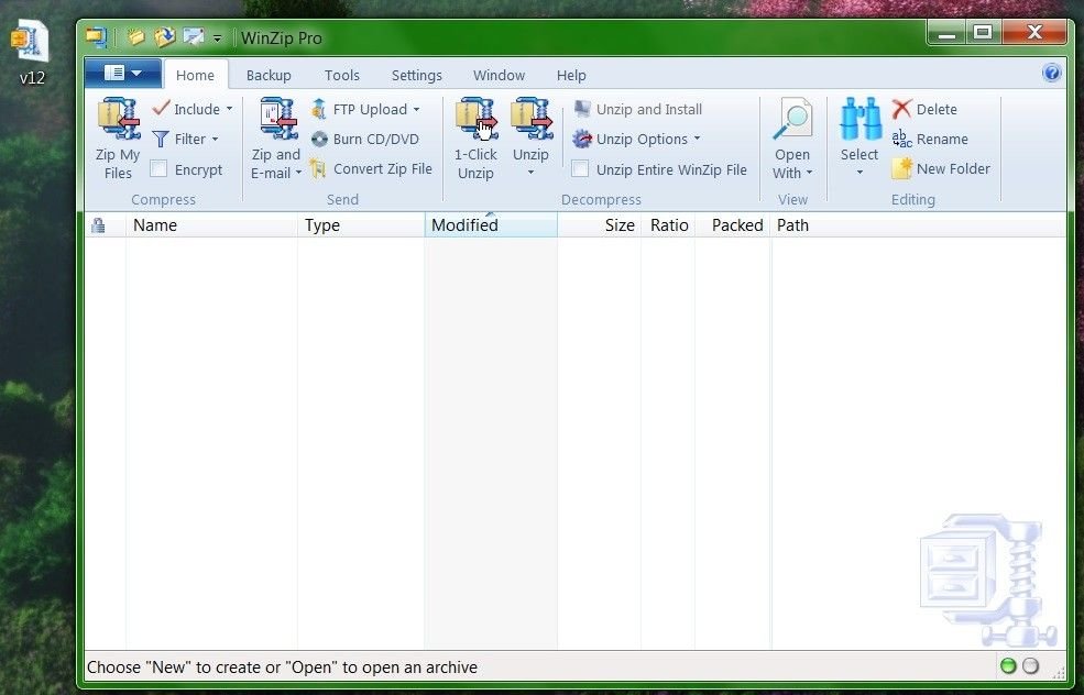

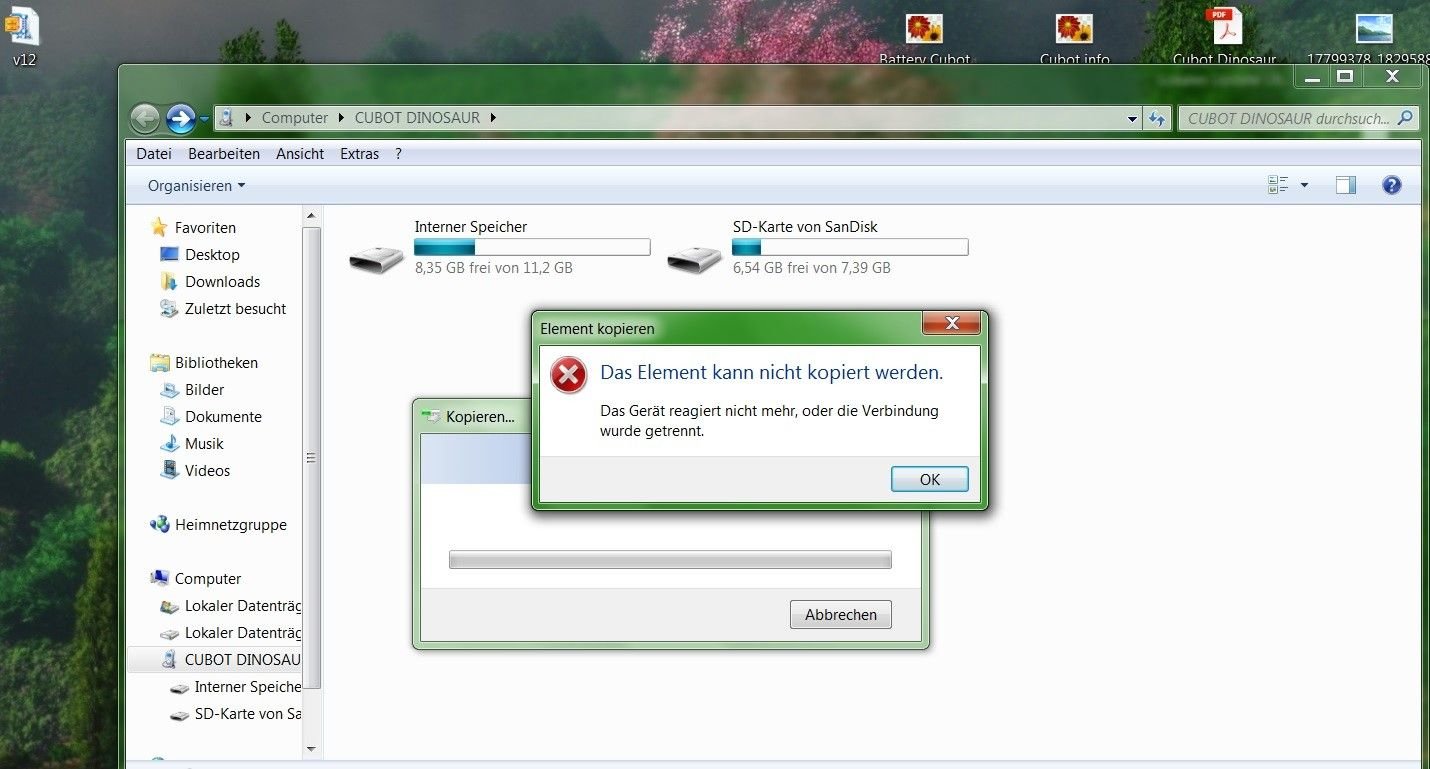

Hallo bin wieder hier, leider klappt es nicht hier 2-Screenshots. Kann es gar nicht rüber kopieren, obwohl es angeschlossen ist und Cubot Dinosaur erkannt hat. :confused2:
ich kann es nicht rüber kopieren weder noch entpacken. Ist da überhaupt eine Datei enthalten V12 :confused2: ich sehe da keine, oder bin ich etwa blind ? :huh: Ist ja wie verhext :D
@OnurG79
Wo hast du die Datei her ?
Warte ich geb dir ein Link von meiner hochgeladenen
update CUBOT_DINOSAUR_V12_20160627.zip
Hier der rennt wie Schmitz Katze
Pack sie auf den internen speicher und starte die Installation über die Systemaktuellisierung
Die musst du nicht Entpacken
das ist ein update zip und keine Stock Rom
Reaktionen: Akkuesser und OnurG79
@Blaze1984 die Datei ist von Systech´s Cubot Dinosaur Download-Page und ja kann die Datei nicht rüber kopieren.
So habe jetzt deine Datei runtergeladen und ja da sind SystemDaten zu sehen, rüber kopiert und es installiert gerade :scared:
Vielen dank nochmals :thumbsup:
