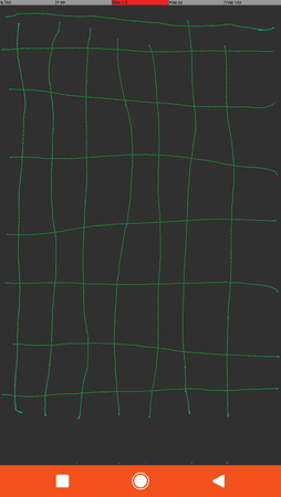

Jetzt aber spielt es komischerweise verrückt. Vor gut einem Monat liesen sich die Softkeys nicht mehr drücken. Nur hin und wieder funktionierte es mal wieder. Da ich leider keine Zeit hatte, nach dem Problem zu suchen, habe ich provisorisch über die crDroid Settings die Navigation Bar angeschaltet und konnte damit erstmal weiter das Cubot benutzen. Seit gut 2 Wochen aber funktioniert auch der Teil nicht mehr richtig. Ich kann den unteren Teil des Displays nicht mehr bedienen. Dieser agiert hin und wieder von selbst, so dass oft unerwünschte Aktionen ausgeführt werden. Fast wurde schonmal der Notruf gewählt 😒
Im Enginieer Mode mit dem Touchscreen Test ist deutlich zu sehen, welcher Bereich nicht mehr funktioniert. Ganz kaputt kann es nicht sein, da es sich ja selbst drückt. Meine Eingabe gehen aber nicht mehr. Um auszuschließen, dass es ein Problem mit der ROM gibt, habe ich im TWRP auch versucht den Bereich zu bedienen, ohne Erfolg.
Ein Trick aus dem Internet mit einem Feuerzeug Elektrodingen den Bereich wieder zu reaktivieren hat nicht geklappt.
Gibt es eine Möglichkeit, das Cubot noch zu retten? So ist es nämlich nicht wirklich zu nutzen und die Suche nach einem neuen Gerät ist mit meinen Ansprüchen sehr schwierig.
Hi h0sch180,
danke für deine Antwort. Schade, dass es wohl einen defekt aufweißt. Und da lässt sich ohne Tausch auch nichts mehr machen? Mir stellt sich ja die Frage, wieso das überhaupt passiert ist. Es wird überhaupt nicht stark belasstet oder ist sonstigen für Smartphones ungünstige Bedingungen ausgesetzt. Und wie erwähnt ist der Teil ja nicht komplett defekt. Es bedient sich ab da nur selbst 😄
Da kann man nichts mehr machen außer Display tauschen.
Das ist keine gute Idee......das kann den Serializer kosten :(
