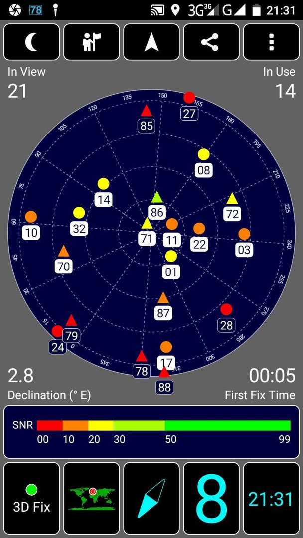

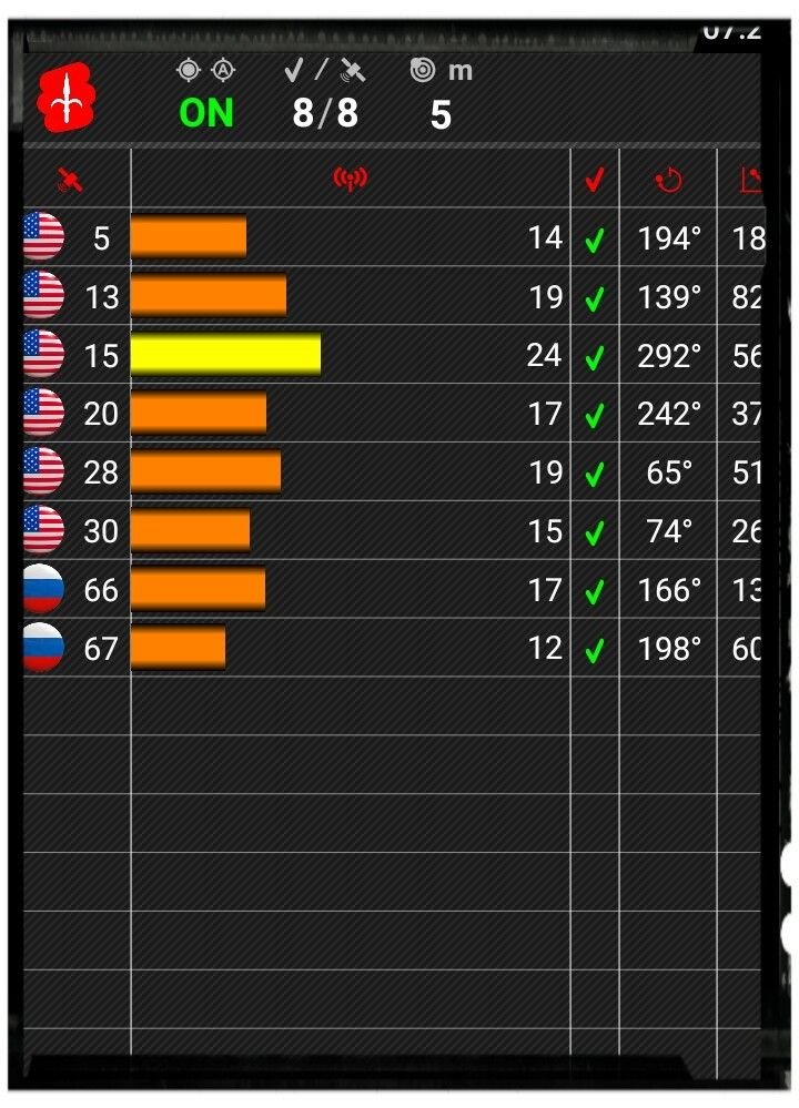

Sehe/Erlebe das so wie "Wanderhans" -> GPS/GLONASS funktioniert gut, und das unabhängig davon, ob "mobile Daten/Datenverbindung" "an" oder "aus". Hier mal ein screenshot von einem eher "schwachen Moment" innerhalb eines Gebäudes... zwischen 8 und 14 Satelitten geht eigentlich immer...

Moin wassolldas,
sieht ja gut aus mit deinem GPS-Empfang.
Da kann ich, bzw. mein Dino, nicht mithalten. Innerhalb meines Einfamilienhauses komm ich allenfalls auf 3 Satelliten, im Auto sind's so 4 - 8, während der Fahrt ist der Empfang dann teilweise noch schlechter. Mein Dino wird jetzt nur noch als Datenquelle für mein Navigationsgerät benutzt, das funktioniert ganz gut.

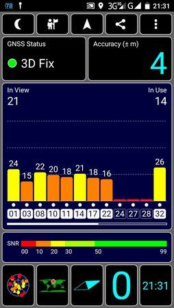

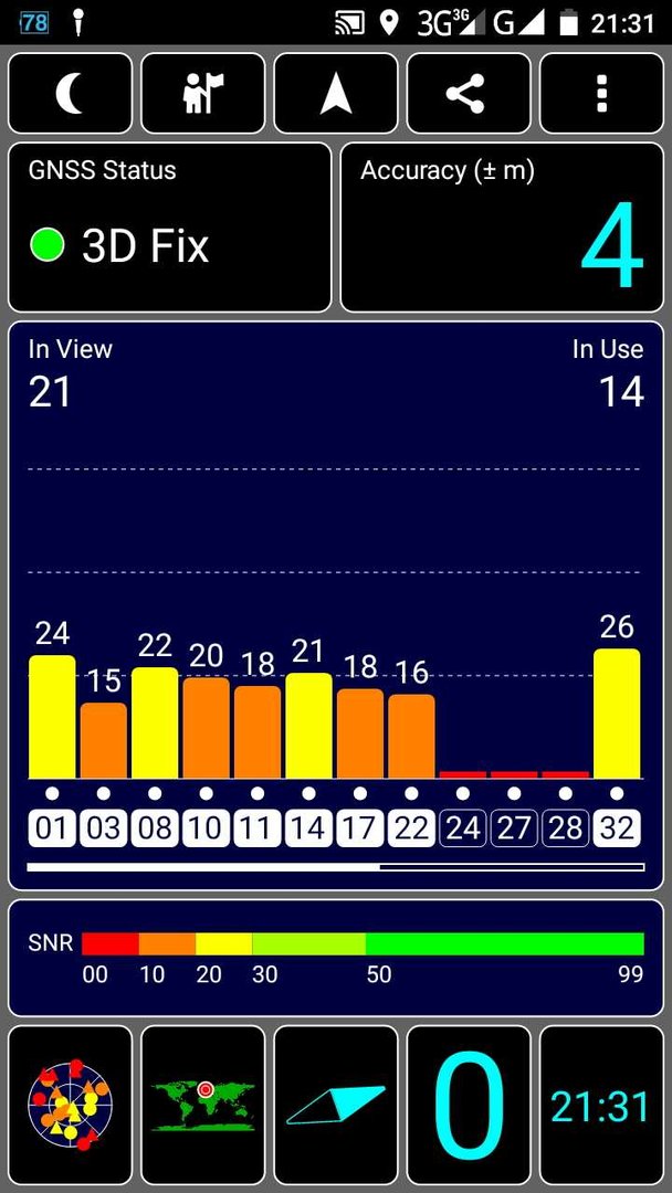

Dann ist mein Dino wohl defekt - GPS ohne mobile Daten funktioniert nämlich sehr gut...
Mit GPSExplorer nach ein paar Sekunden 7-14 Satelliten... :flapper:

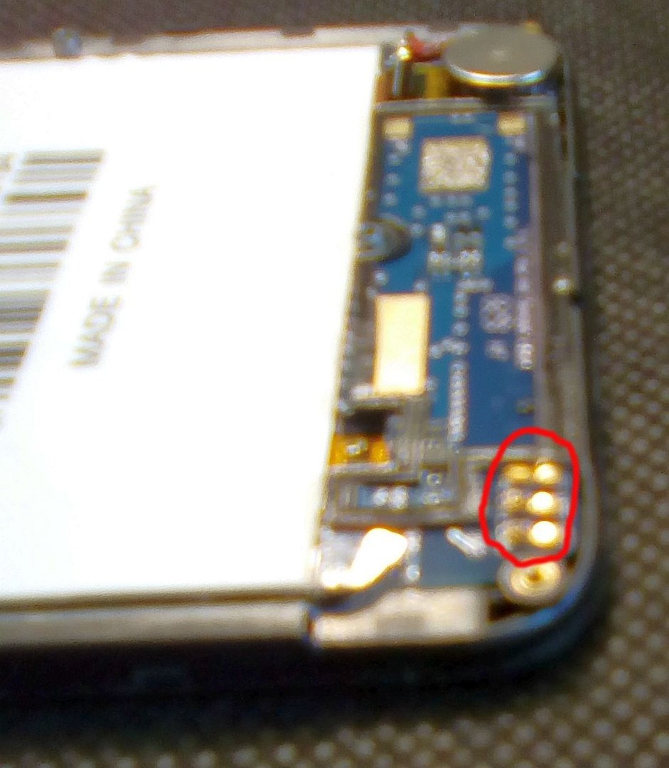

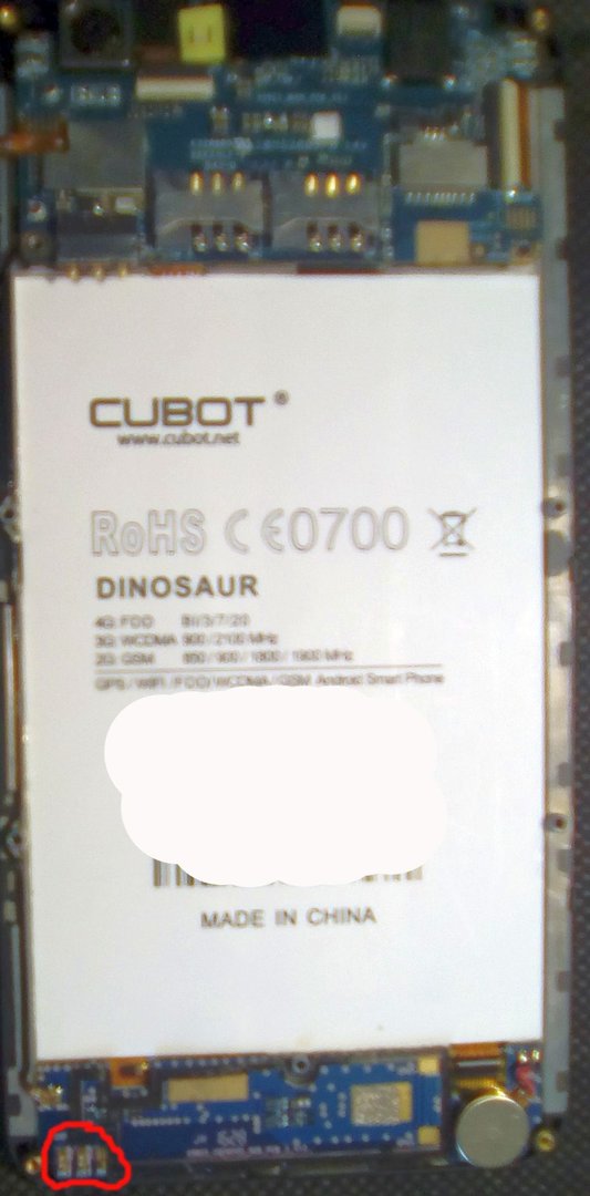

Da mir die Geschichte mit dem GPS keine Ruhe gelassen hat und scheinbar die 'Mehrheit' keine so Nennenswerte
Probleme mit dem GPS hat, hatte ich mich entschlossen das Gerät zu öffnen.:scared:
-- Nicht nachmachen / Garantie futsch --
Und bei genauer Betrachtung (Lupe) konnte ich erkennen, daß einer der drei Kontakte
komplett zur anderen Seite verbogen war. (nach Hinten überschlagen)
Ich konnte diesen Kontakt 'glücklicherweise ohne das er bricht' zurückbiegen.
Und -et voilà- nun habe ich nach ca. 1 min einen lock von 4-5 Satelliten !!!!!!! :thumbsup::love::thumbsup:
(somit sollte es im Auto auch wesentlich besser werden)
... sorry für die schlechten Bilder! .... konnte mit meinem Dino nicht sich selbst Fotografieren ...
es sollte ja auch nur Stelle gekennzeichnet werden.

@19Frank66
Und genau das sollten sich leute die ein wenig ahnung haben auch mal trauen :biggrin:
Vieleicht könntest du den leuten deine hilfe anbieten die dieses problem haben zu lösen die handwerklich nicht so gut unterwegs sind ?
Gegen eine kleine spende !?
Auf jeden fall super gemacht :thumbsup:
@19Frank66
RESPEKT! - Forscherdrang wird halt manchmal belohnt... :thumbup: Gratuliere Dir zu Deiner Inspiration und Hartnäckigkeit!

...da hast Du höchstwahrscheinlich Recht...:biggrin: ...darum geht es aber nicht - meine Meinung: hier hat die Qualitäts-/Endkontrolle unserer chinesischen Freunde ziemlich versagt, das darf so nicht passieren. Wo kommen wir denn hin, wenn der Kunde zunächst mal sein nagelneues Endgerät reparieren darf...?!:thumbdn:
GRRRR :angry:
Viele Grüße! :smile:
