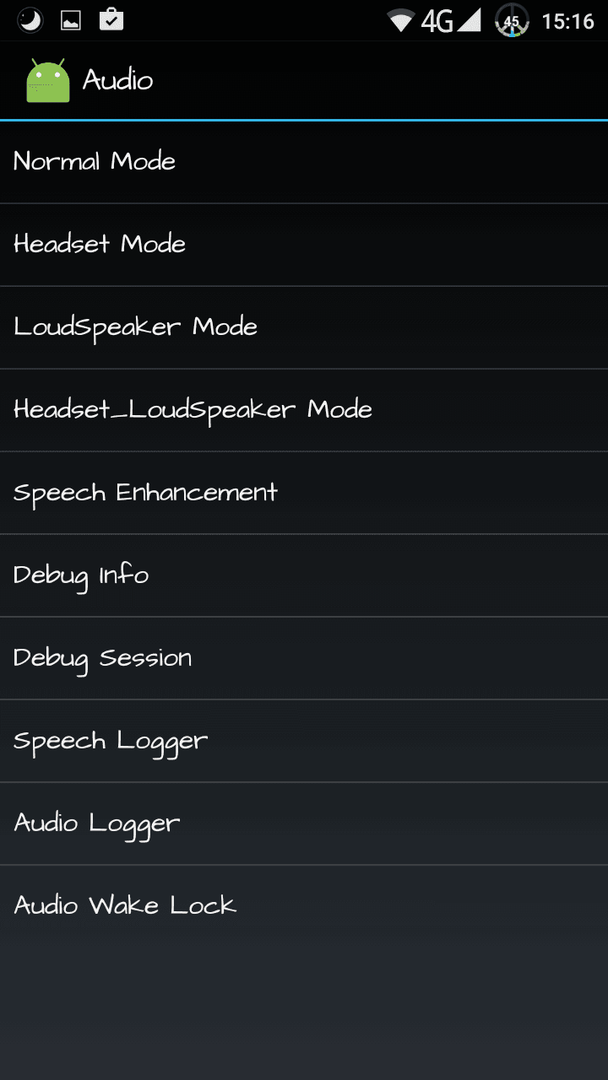

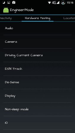

Geht dazu wie folgt vor öffnet die app MTK Engine und wischt nach links
Bis ihr an dem Punkt HardwareTesting
Kommt jetzt auf Audio dann auf Loudspeaker Mode !

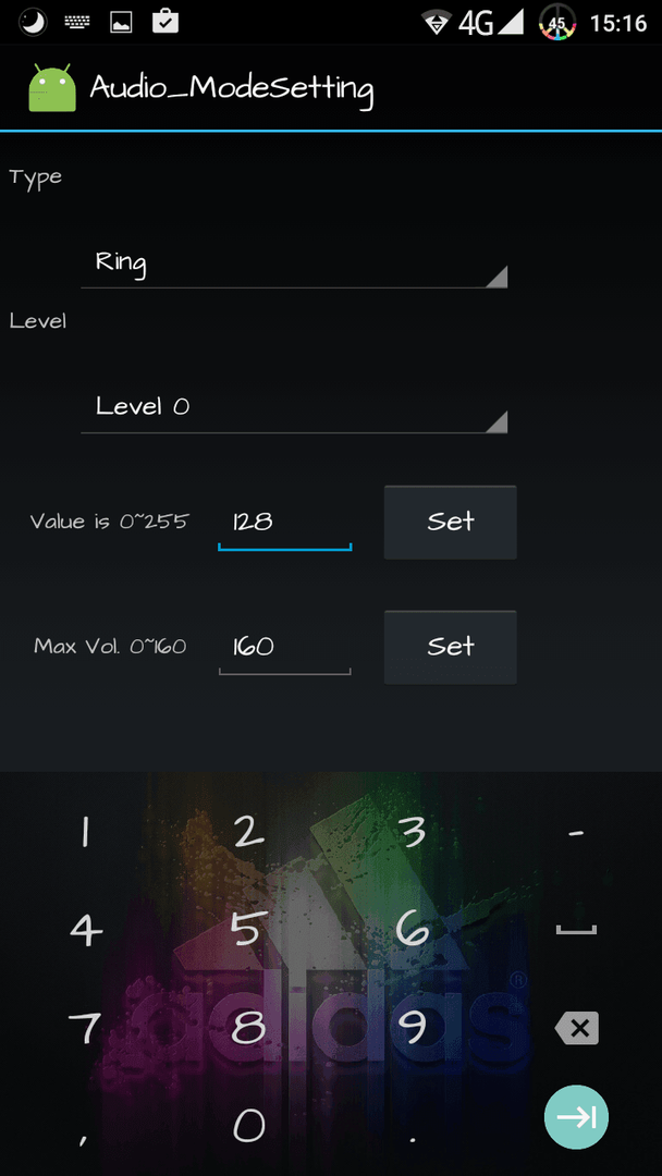

Jetzt den ganz unteren wert ( ganz unten) Max Vol auf 160 stellen jetzt auf SET drücken mehr geht auch garnicht ist der maximale wert !
Jetzt sollte das Dino 10-15 % mehr Audio Power haben !

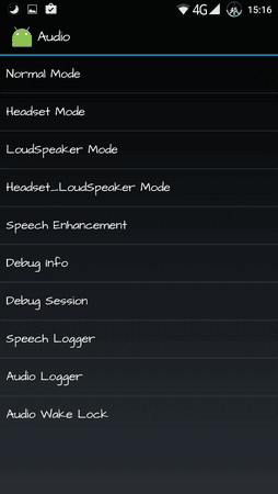

Doch ist die richtige App warte ich tue ein paar Screenshots unten Anhängen.
Hardware Testing
Audio
Laudspeaker Mode
Dann
Max Vol Wert auf 160 stellen
Jetzt
Set Klicken
